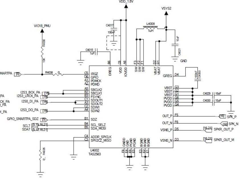

我们希望将 TAS2563用于音频产品、但我们有一些问题需要与您进行澄清。
是否有适用于 TAS2563应用的参考原理图? 其数据表中显示的原理图为示例、未清楚显示器件应如何连接到主机 MCU。
2. GPIO 引脚(D6)的用途是什么?  数据表没有提供太多相关信息。 为了使器件正常运行、我们应该将其保持悬空还是将其连接到 Vcc 或 GND?
3.在我们的应用中, 不需要 PDM MIC 功能。 我们应该如何处理引脚 PDMCLK 、PDMD? 我们应该将两个引脚都连接到 GND 还是将其保持悬空?
下面是我们的原理图设计。 TAS2563连接到主机 MCU 并接收 I2S 格式的数据流。 请帮助您查看设计,特别是 I2S 连接,因为我们不确定它们是否正确连接。
谢谢。 Peter

    尊敬的 Peter:
    除了之前的答复外:
    • 您只能使用 ASI1、因此请将 SBCLK1、FSYNC、SDOUT1和 SDIN1连接到主机 I2S 源。 SBCLK2、SDOUT2和 SDIN2可保持悬空。
    -Ivan Salazar

    您好、Ivan、
    感谢您的澄清。 另一个问题- TAS2563上 GPIO (D6)的实际用途是什么? 数据表并未对其进行详细阐述。 应该如何使用它? 如果它不适用于设计、我们是否可以将其保持悬空? 谢谢你。
    Peter
    尊敬的 Ivan:
     由于 EVM 原理图中未显示扬声器的输出电容器、我们是否需要在输出端添加电容器? 建议使用多大的电容以及如何连接电容器?
    尊敬的 Peter:
    GPIO 引脚可用作音频发生器触发器、尽管它们目前不可用(稍后将发布)、但也有其他功能。
    如果您的应用中未使用此引脚、您确实可以将其保持悬空。
    -Ivan Salazar
    应用工程师-低功耗音频和传动器
    尊敬的 Andrew:
    TAS2563的输出为 BTL、其调制无滤波器。 因此、它可以在输出端没有滤波器的情况下使用。
    但是、如果由于 EMI 限制或类似因素而需要使用滤波器、则应使用 表152中的参数、连接如 图129所示
    -Ivan Salazar
    应用工程师-低功耗音频和传动器
