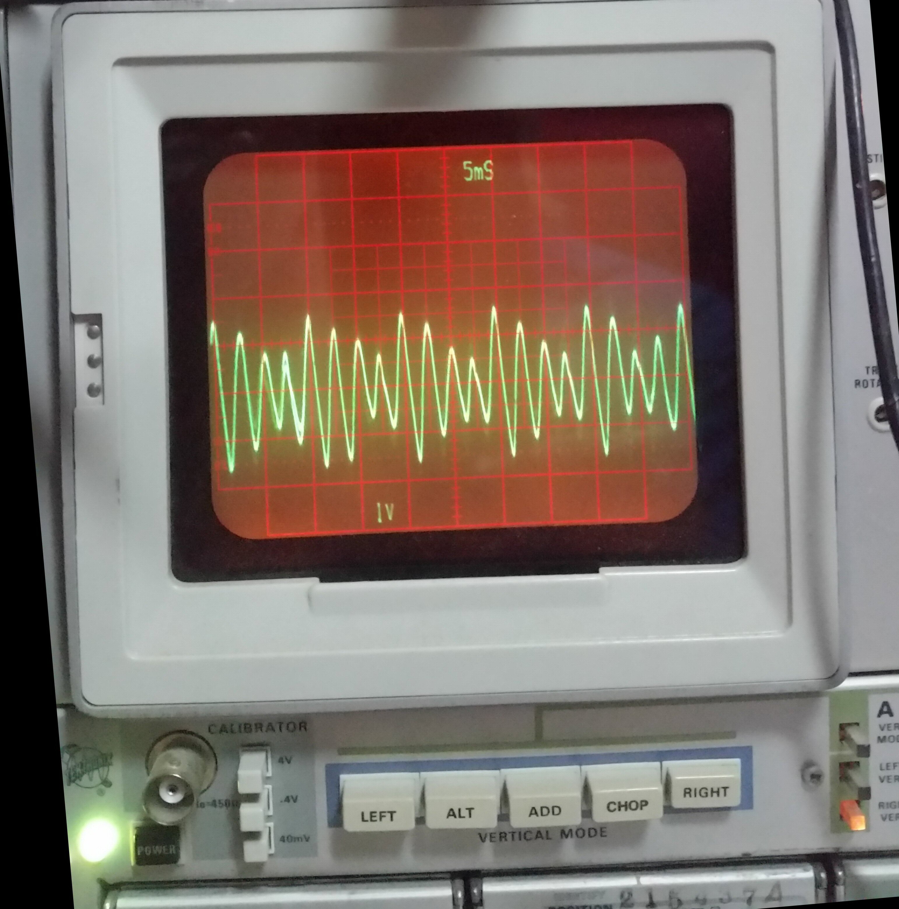

    我不知道为什么我无法上传此图像的正确方向、我在上传之前对其进行了编辑。 …  哦、嗯、
    这显示了第三个奇怪的东西。  我使用差分源、正弦波、恒定振幅来驱动放大器、但我的可闻电平变化如此奇怪。
    使用1K 电阻器和60nF 电容器作为滤波器来隐藏 PWM。

    我构建了一个滤波器、如链接中所示。  设置 O 示波器以测量微分、我得到一个看起来正常的正弦波。  没有像我之前发布的图像中那样进行电平转换的东西。  前面的图像是使用单端滤波器生成的、位于扬声器的一侧。  对我来说、峰值并不完全相同、这仍然是一种奇怪的现象、但是、好的、现在它可以工作了。
