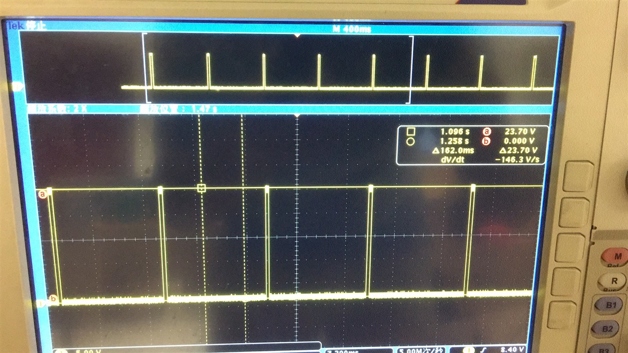

尊敬的团队:
我的客户正在测试我们的 TPA3112、他们的负载是1:2变压器、 将 /SD 上拉至 VCC。
设置增益= 20dB、对 输入施加1Vpp 正弦信号、 TPA3112无法 定期激活。 他们会 看到 FAULT 引脚定期变为低电平、输出 信号定期关断、下面是 FAULT 引脚的波形图。
我认为可能是负载短路导致此问题、在为 TPA3112加电时、变压器负载将被视为短路并导致故障。
故障检测的工作原理是什么? 为什么会定期出现故障?
 我们如何使用 TPA3112 来驱动变压器负载?
    您好,Yunjing,
      这可能是由定期 OC 触发造成的。 您是否将 FAULT 引脚连接到 SD 引脚? 您能展示您的原理图吗?
    Linda
    您好 Linda、
    感谢你的答复。
    SD 引脚 连接到 FAULT 引脚。  我会将 原理图发送到您的电子邮件、R81已连接、 将 SD 引脚和 FAULT 引脚拉至5V。
    问题主要来自变压器负载、因为  当它们在变压器初级侧串联连接电阻负载时、故障将消失、但客户的应用 不允许 添加电阻负载。
    那么、TPA3112如何驱动变压器负载?
    您好 Yunjing、
    实际上、音频放大器通常无法直接驱动变压器。
    如您所知、扬声器由一系列电阻器和电感器组成、例如6 Ω+47uH。
    但通常变压器由电感线圈组成、电感非常高。
    因此、在最坏的情况下、如果向变压器输入20Hz 正弦波形、则变压器的阻抗可能低于1欧姆。 这将导致 OC 触发。
    如果客户想要驱动变压器、我们建议在 TPA3112输出上添加一个串联电阻器。 但变压器上的电压将会降低、它们可以调整 TPA3112的增益设置以满足其要求。
