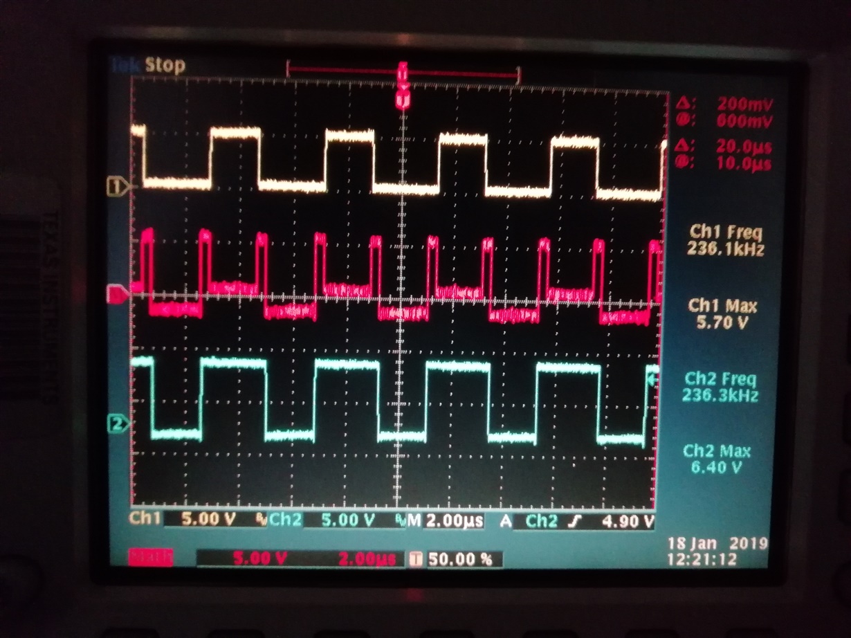

我在 E2E 上看到了以下 TAS2505示波器波形。
(e2e.ti.com/.../2826656
观察此示波器波形、SPKP 和 SPKM 的频率约为236kHz。
该频率是如何确定的?
这可能是基本的、但您能告诉我如何计算。

    D 类驱动器的开关频率由典型值为300kHz 的内部振荡器设置、但无法修改。

    感谢您的回答。
    230kHz 与典型值300kHz 大不相同。
    请告诉我最小值/最大值。

    范围为300kHz +/-50kHz。 这是 D 类"静音"的频率。
    放大器调制1kHz 信号时、从原始帖子中捕获。
