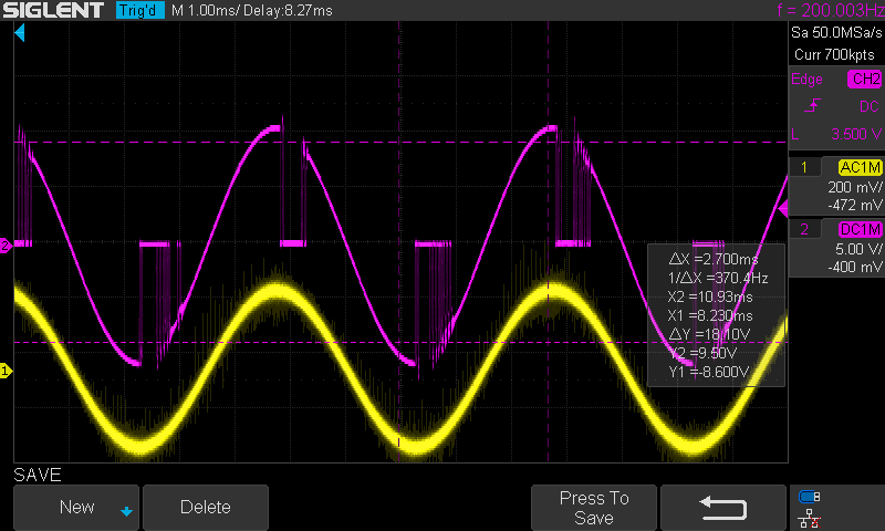

我正在使用 TPA3126进行 BTL 运算的放大器。  我将通过24VDC 电源轨运行它。  输入信号和电源轨始终看起来很干净。  如果我向放大器输入700mVrms 输入信号、输出波形看起来很干净。
如果我将输入上调至大约800mVrms、我将得到以下波形:
放大器的原理图与 EVM 板的原理图相同。
我还将注意到、放大器正在经历一个热循环、该热循环设置为在创建两个波形时进行自恢复。
有什么想法吗?
    我忘了说它连接到4欧姆负载来模拟扬声器、而放大器芯片设置为20dB 增益、无功率限制。

    我以前在其他放大器上没有注意到这一点、我的第一个想法是放大器芯片损坏了。  我做的第一件事是替换它、并且仍然具有相同的波形、因此电路中的其他东西发生了故障。  该波形存在于4个输出中的每一个输出上、因此它不是升压耦合电容器的故障、就像我所说的那样。
    首先、当输入信号增加至800mV 时、器件进入 OT 故障、故障将拉低 SDZ 引脚、然后输出变为高阻态 您可以在波形上看到高阻态输出。
    当温度降低时、故障消失、故障引脚变为高电平。 器件将再次工作。
    但是、如果您没有处理 MUTE 引脚(MUTE 引脚始终处于低电平)、在 SDZ 上拉高时、将会出现噼啪噪声。 因此、异常波形是发生的高阻态到爆音噪声。 我们建议在 SDZ 上拉之前、器件应处于静音状态、MUTE 引脚应处于高电平以避免噼啪噪声。

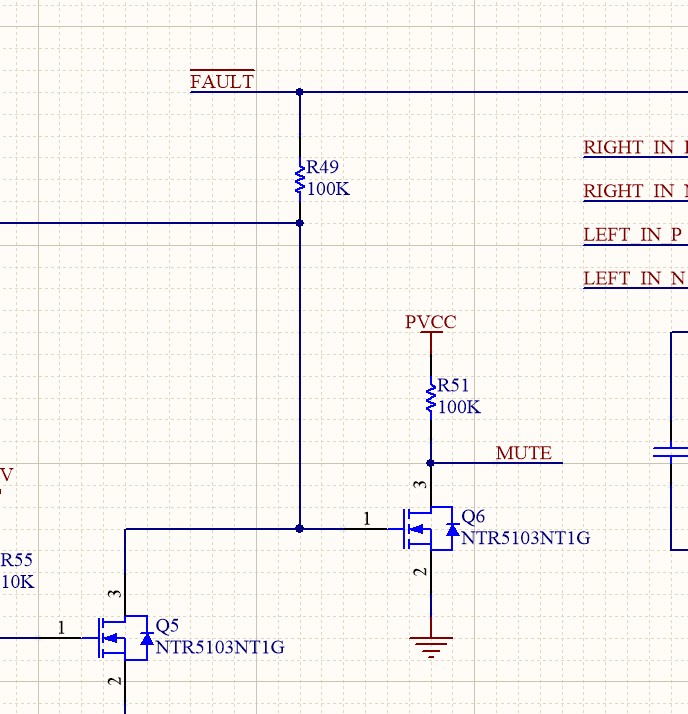

    EVM 板不存在此问题、因为 EVM 板在 MUTE 引脚上具有三极管。 您可以在 EVM 板上看到 Q1。
    发生故障时、静音引脚将处于高电平、器件处于静音状态。 故障消失后、静音引脚变为低电平、器件处于正常状态。
    因此、在电路板上、当发生 OT 故障时、您必须立即将器件静音。 当故障消失时、取消设备静音。
    实际上、我的电路板的处理方式与演示板完全相同 。故障线路上的上拉电阻器也会上拉 FET、使静音保持在低电平(或关闭)。  发生故障时 、将自动应用静音。

    我想我不明白您在这里要做什么。  首先、操作与演示板相同。  当故障发生(变为低电平)时、静音线路将自动施加、并保持静音状态、直到故障清除。  我不确定为什么您认为这会与"爆音"相关联、因为它在每个正半周期(或几乎每个周期)发生、直到下一次热关断。  在稍低的级别上不会发生此情况(请参阅原始文章)。  我希望仅在前几个周期中出现"弹出"。

    如前所述、SDZ、故障和静音操作几乎不相同、但与演示板完全相同(正如我在所附的原理图片段中所示)。  出现故障时、静音线路被激活。  清除故障条件后、静音线路被释放。  我还有其他电路可以使静音变为活动状态、但过载条件要求该电路工作的非故障状态、因为它都是由故障线路上的上拉电阻供电的。
    但是、正如您所问的、顶部迹线是故障线、底部迹线是静音线。

    首先、我没有在 EVM 板上重现此问题。 异常波形不是来自自动恢复。 我添加了有关您之前向我们提供的异常波形图的注释。

    更新: 新电路板出现了一个非常类似的问题。  波形是干净的、直到达到一定的水平、然后开始生成以下波形。  顶部走线是实数输出、负载为4欧姆、黄色是芯片本身的输出。
    第二个屏幕截图显示了底部的输入波形、顶部的输出。
    有什么想法吗?
    好的、我终于找到了吸烟枪。  此设计具有一个功率损耗静音电路、用于监控开关输入电源。  当输入电源消失时、PVCC 线路开始脱落。  此时、我们将放大器静音、以消除电源轨崩溃期间的任何噪声。  嗯、很明显、当您增大输入信号时、放大器的电流消耗会导致开关输入电力线上的电压纹波。  这实际上是在单个周期内部分触发放大器静音线路、从而导致上述波形。  我没有意识到静音线路会像使部分周期静音那样快。
