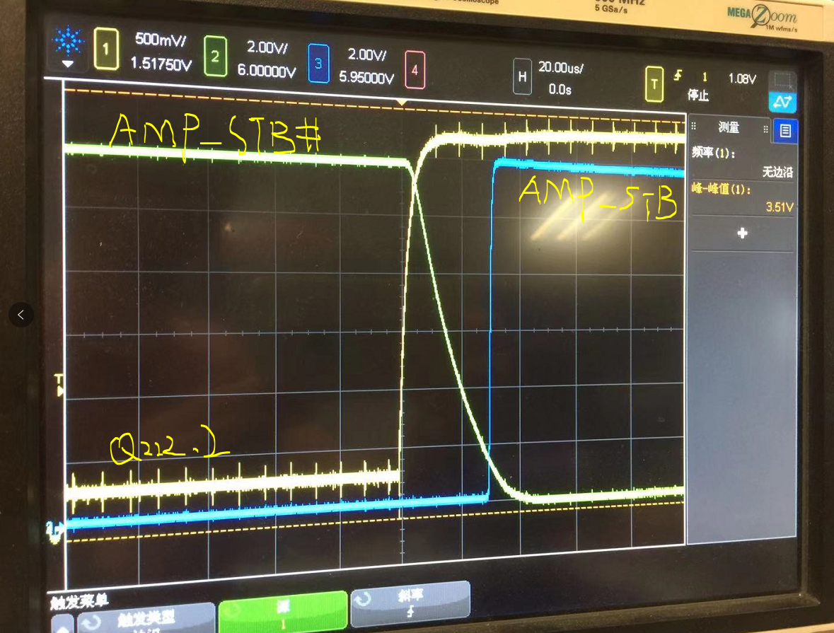

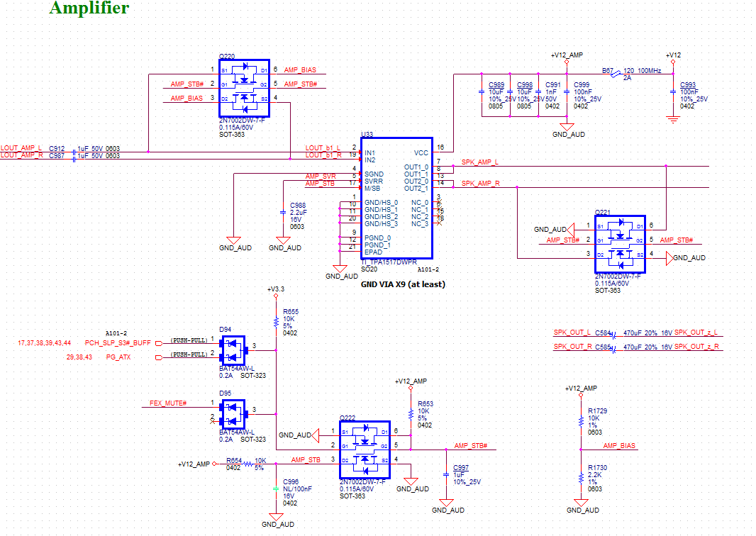

我们的客户遇到了 TPA1517的 Burr 问题。 请参阅下面的原理图和波形。
您能否就问题原因给出一些意见?  TPA1517 M/SB 引脚是否具有时序要求? 比如、我们应该在运行之前将其静音多长时间?

    那么、AMP_STB 是器件控制、而 AMP_STB#是外部控制、强制输入和输出为0、对吧? 波形上的另一个信号是什么?
    您能否尝试始终启用 AMP_STB#、仅切换 AMP_STB、并查看噪声是否仍然存在?

    Q212.2在此处的示波器中意味着什么? AMP_STB 可以使器件静音或待机、AMP_STB#是什么意思?
    关于 M/SB 的时序要求、我想您的问题是:启用 M/SB 后、器件静音多长时间、对吧? 我的想法是为了避免爆裂、时间消耗取决于电压何时降至静音或待机范围。 请参阅数据表的第18页。

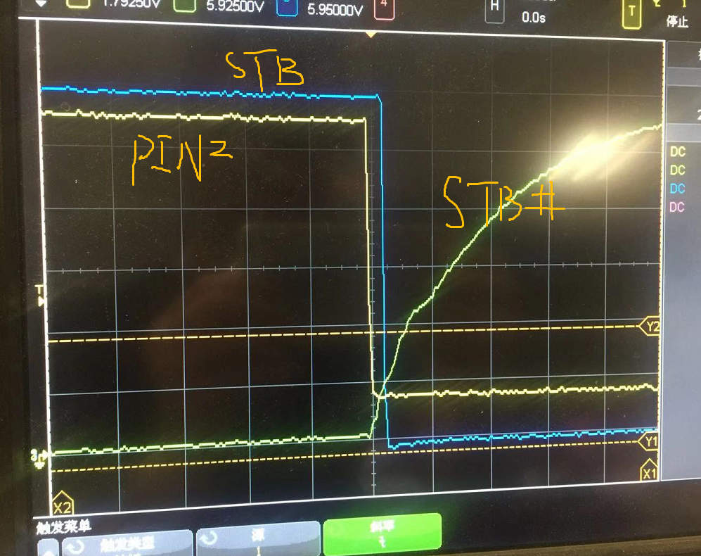

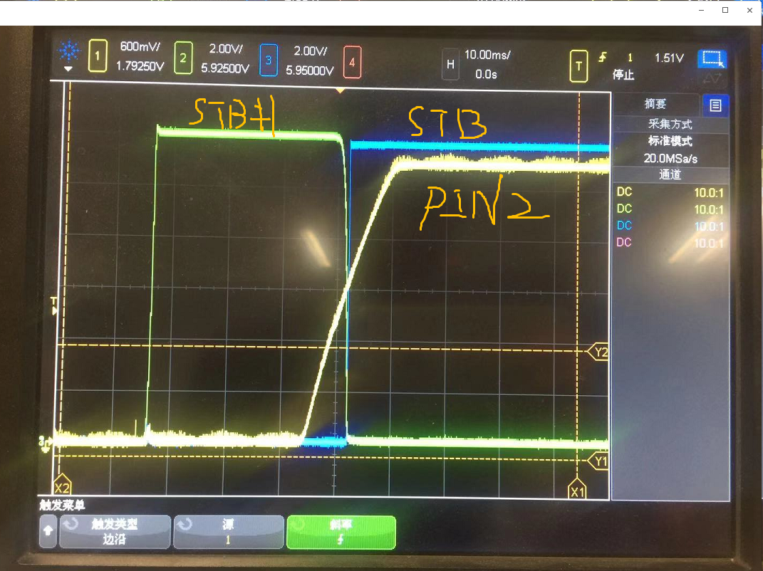

    请参阅我发布的原理图、Q222.2是 Q222的 PIN2。 正如您说过的、 AMP_STB#是一个外部控制、可强制输入和输出为0。
    我们进行了测试、 以使 AMP_STB#始终处于启用状态、仅切换 AMP_STB、并且噪声将不再存在、请参阅以下波形。
    电压。
    在断电期间。
