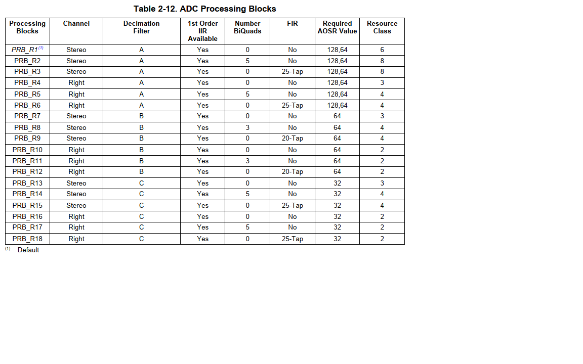

我尝试在将 in3_L 用作单端输入的同时最大程度地降低功耗。
是否可以使用 IN3_L 作为单端输入的单声道处理块、例如 PRB_R10?  如果是、应如何配置寄存器(尤其是第1页/寄存器51 - 58)?
谢谢。
-Chris

    遗憾的是、目前我仅限于使用 in3_L 作为单端输入的现有电路板布局。
    我是否正确地说、我需要使用表2-12中描述的立体声处理块之一?
    Chris、
    您可以使用 IN3L 作为正确 ADC 的负输入... 您的其他输入是否未使用?  它们是否按照 TI 建议的方式端接、并使用0.47uF 电容接地?
    如果是这样,我们可以启用一个端接至 GND 的正确正输入,并使用它为微偏置的正端子提供 CM 输入....
    -Steve Wilson
