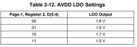

如果 LDO_SEL 连接到5.3v 的 SPKRVDD (将内部 LDO 用于 DVDD 和 AVDD)、会发生什么情况。
    第9.4.8节中的 TAS2505数据表 介绍了 LDO 可在2.7V 至5.5V 的输入范围内生成 AVDD 和 DVDD
    因此、SPKVDD= 5.3V 将生成与5V 相同的预期 LDO 输出
    可使用 应用参考指南中的表2-12来控制 LDO 输出:
    如果您有任何其他问题、请告诉我。
    祝你一切顺利、
    Carolina Gomez
