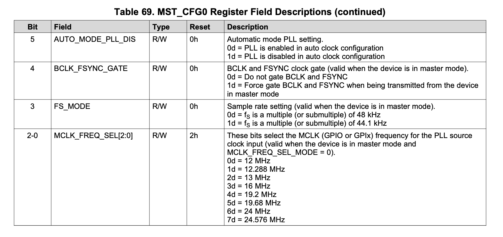

链接问题中提到今年夏天处于草稿状态-是否有更新的时间提供?
我主要想知道在主控模式下运行器件时 PLL 的输入频率-我尝试在我的设计中避免使用额外的晶振、所以我需要可能的输入频率。
    用户、
    对于自动配置主模式、TLV320ADC3140支持以下频率:
    这些是自动配置模式支持的频率。  这些频率中是否有任何一个看起来对您有用?
    如果此列表未涵盖您需要的频率、 请告诉我。  有一种手动配置模式、但在更新 EVM GUI 以支持此模式之前、如果有可用的应用手册、我可能会更轻松地直接支持您的配置。
