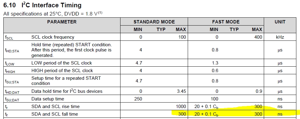

尊敬的团队:
请帮助回答以下两个问题吗?
在快速模式下、为什么 tr (SDA 和 SCL 上升时间)具有最小值?
2.在标准模式下,tr 仅具有最大值。 为什么 tr 在不同模式下不同?
谢谢、此致、
雪利

    快速模式可将计时参数(tr 和 tf)紧缩至400kbit/s I2C 从器件支持快速模式、因此只要总线电容(CB)和上拉强度允许、主器件就可以使用快速模式。
    CB =以 pF 为单位的一条总线的总电容。
    这是 I2C 快速模式通信的典型情况、并非特定于我们的器件。

    您好、Carolina、
    很抱歉、我可能没有得到问题。 我仍然不知道我的问题在你的解释中的答案。
    -->您说过,“快速模式”会使计时参数(tr 和 tf)更加严格,以达到400kbit/s 为了实现高速、tr 和 tf 越小越好、那么为什么我们设置最小值呢?
    -->为什么在标准模式下,我们没有设置最小值?
    谢谢、此致、
    雪利
