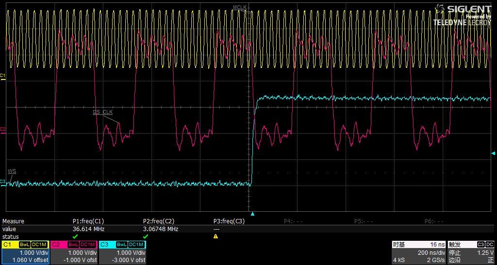

    我查看了寄存器配置、一切看起来都很好。 我对此只有几个问题。
    您能否提供您正在使用的 I2S 时钟? 只是为了确认 PLL 值是正确的。
    -您能否解释如何配置卷寄存器以获得100%和50%的卷级别? 在您提供的寄存器设置中、这一点并不清楚。

    - -您能否  解释 如何   配置  卷 寄存 器以 获得  100% 和  50%  的卷 级别?---- 我们只为主板上电时芯片初始化编写寄存器参数、然后 I2C 不会将数据通过耳机插接在芯片中。   I2S 时钟如下:

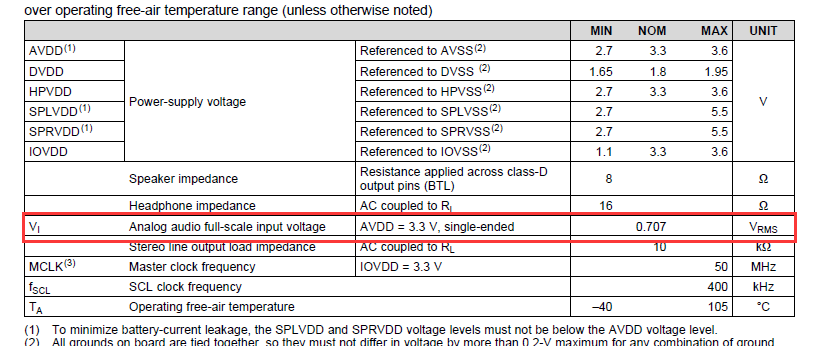

    最大卷级别取决于您使用的卷级别块。 下面我来解释一下。
    对于数字音量块、它可以允许的最大电压是满量程电压、即0.707Vrms、如数据表第7页所述。 如果电压电平增加、您的信号将会削波。 因此、在数字音量块中不要超过这个电平很重要。
    但是、对于采用 BTL 配置的8欧姆负载、在 THD+N = 10%时、扬声器驱动器可配置为高达1.29W。 我们可以说、您的100%音量是达到该值的增益(如果您需要此 THD+N 电平)。
    对于耳机驱动器、我们可以说、最大音量/增益水平是16 Ω 负载下达到60mW、32 Ω 负载下达到20mW。
    我希望这是清楚的。 如果您有其他问题或意见、请告诉我。
    Luis Fernando Rodríguez S.
    ------ 我想知道如何测量 或在哪里测量满量程电压、然后判断 它是否大于0.0707Vrms。
    您可以尝试发送满量程电平为1KHz 的数字正弦波信号。 请记住、数据范围采用二进制补码有符号格式。 因此、数据将从0x8000变为0x7FFF (16位格式)。 如果您使用音频串行接口发送数字正弦波并将所有音量块配置为0dB 增益、则您应该会在耳机输出端看到0.707Vrms 信号。 D 类输出只能配置最小6dB 增益、因此在将满量程信号发送到此输出时应考虑到这一点。
    如果您对此有疑问或意见、请告诉我。
