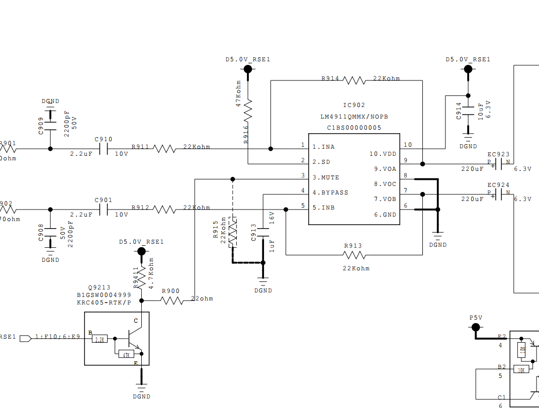

我的客户测试 LM4911Q-Q1、当他们测试波形时、发现唤醒时间为5分钟。 原理图如下所示。 我们尝试减小 Ci = 0.1uF~0.39uF、并移除 C908、C909。 但没有变化。 您能帮您分析一下这种情况吗?

    原理图如下所示、

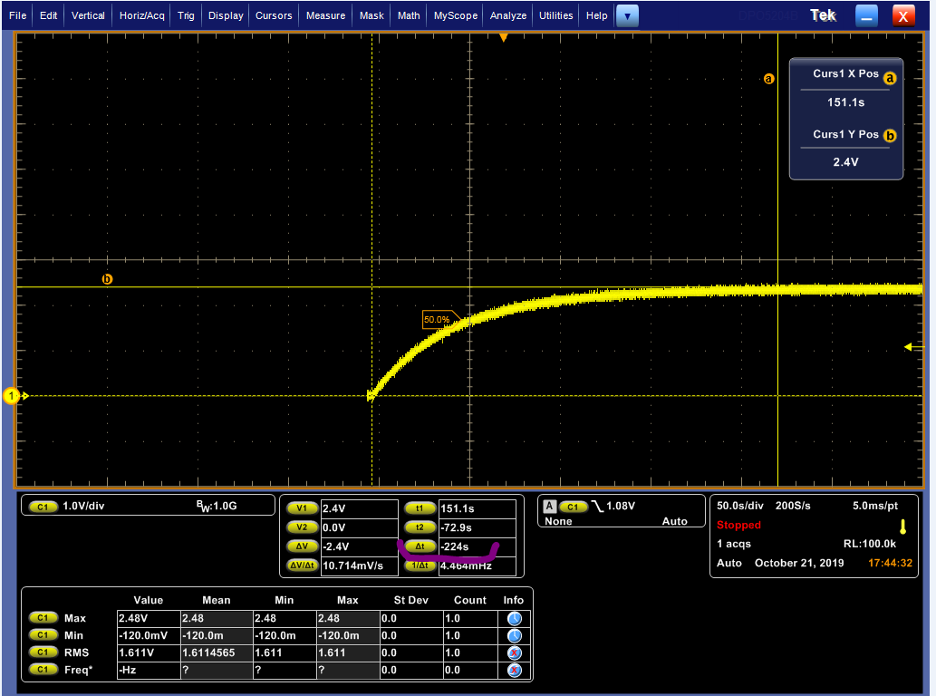

    当 C901和 C910等于4.7uF、EC923、EC924等于220uF 时、唤醒时间为224s、如下所示:

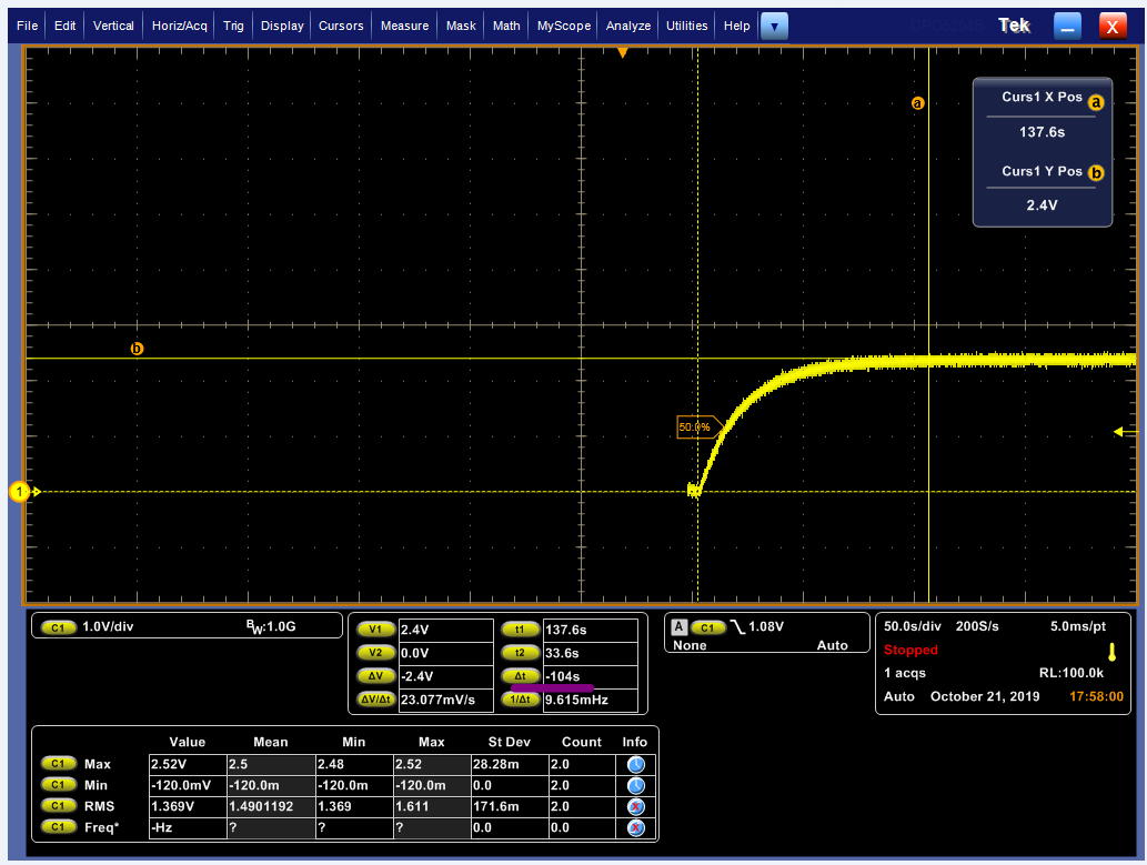

    当 C901、C910等于0.47uF、EC923、EC924等于100uF、并移除 C908、C909时、唤醒时间为104s、如下所示:
    104秒仍然过长。 您能否使用 客户 参数(电容器、电阻器、输入电压和输出电压)测试我们的 EVM 唤醒时间? 因为客户很着急、所以我手头上没有 EVM。

    您好、Sherry、
    104s 是100uF 输出负载的预期唤醒时间。 如数据表中所述、当 VDD = 2.4V (几乎等于您得到的值)时、典型唤醒时间为2秒。 我通过 EVM 确认了该值。
    对于没有输出电容器且 VDD = 2.4V 的器件、最短唤醒时间为0.5秒。 因此、客户需要减小输出电容值以实现快速唤醒时间、但当 VDD = 5V 时、唤醒时间大约为0.3秒。

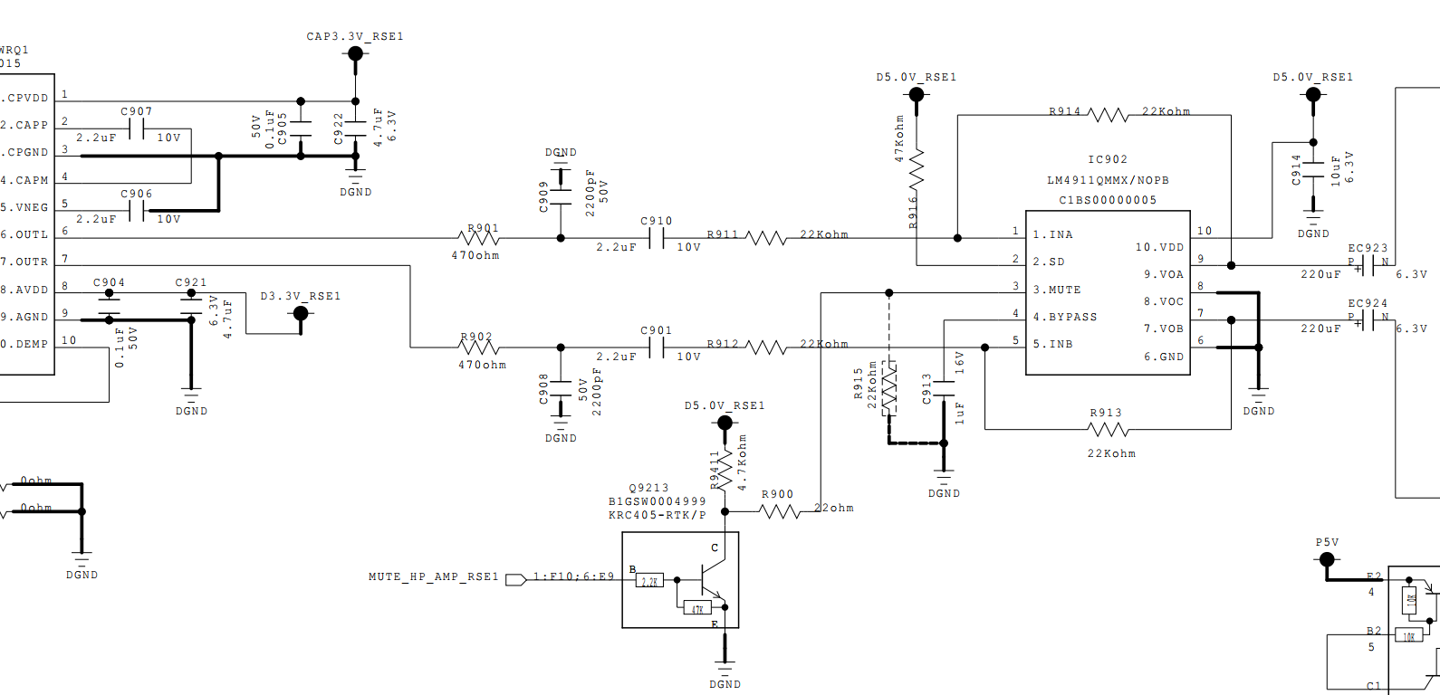

    当客户将条件更改为 VDD=2.4V CB=4.7uF Co=100uF 时、唤醒时间仍然大约为100s。 原理图是否有任何错误?

    您好、Sherry、
    如果您尝试使用16欧姆负载、您是否具有相同的结果? 电气特性部分规定使用16欧姆来获得该时间。
