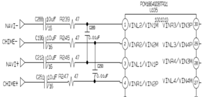

我的客户询问有关 PCM1864-Q1的问题。 它们的平台目前 采用差分输入实现、如下图所示、 但现在必须使用单端。  在差分原理图中使用单端输入时、似乎存在一些噪声。
您能回答以下问题吗?
-。 在这种情况下、是否可以将单端输入 与以下差分原理图结合使用? 否则、它们是否必须将原理图更改为单端输入?
-。 如果应 将原理图更改为 单端输入、则未使用的输入引脚如何处理? 是否应将其连接到 GND?
-。 对于单端差分输入、应更改哪些寄存器?

    如果客户使用的是 SE 输入、则应将输入配置从差分更改为 SE。 这在寄存器6和7中完成。
    理想情况下、如果未使用 VIN1M 和 VIN2M、则可以使用0.47uf 电容器端接至 GND。
