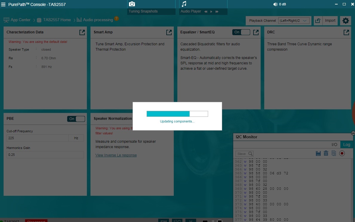

  • 在64位 Windows 7 Pro PC 上使用 PurePath Console 3评估 TAS2557EVM。
  • 设备在 Windows 中显示为声音设备
  • 系统检查成功
  • 在访问"调优和音频处理"应用程序时、当状态窗口指示"正在更新组件"时、程序会挂起。 此时、所有 I2C 活动停止。
  • 需要重置卡才能恢复应用程序。

    将"C:\Program Files (x86)\MATLAB Compiler Runtime\v716\RUNTIME\win32"添加到"环境变量"下的"路径"有效! 感谢你的帮助。
