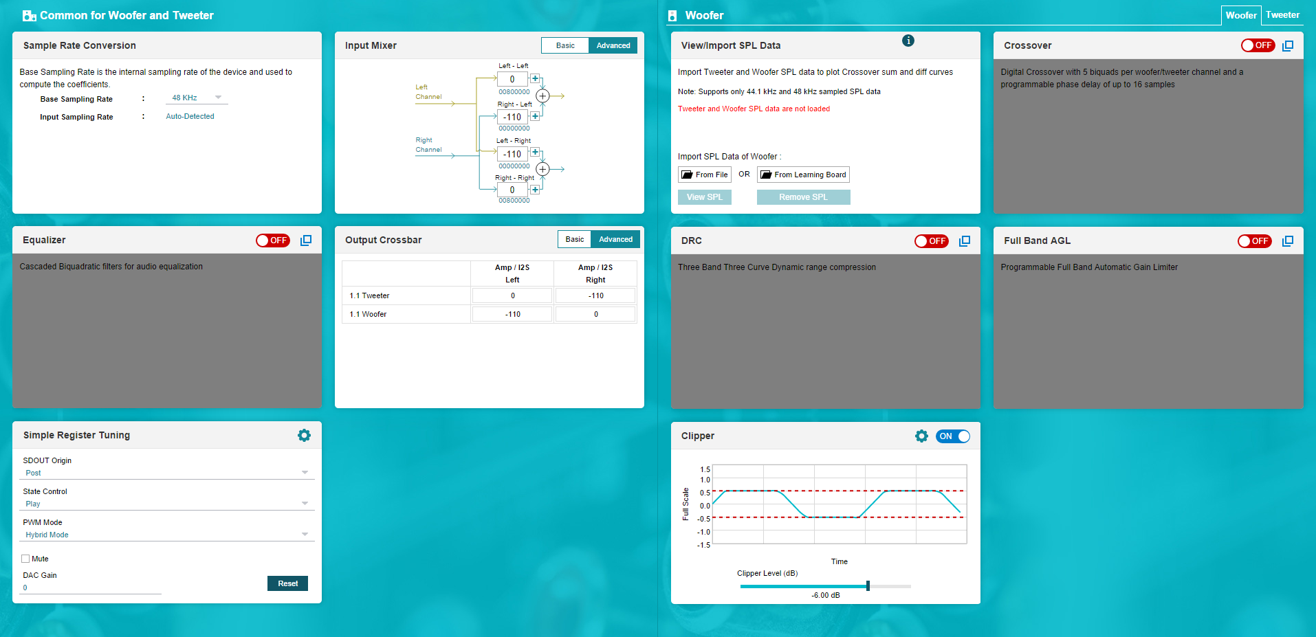

您好、专业人士、
我想使用立体声2.0基站/专业混合音频模式为每个通道配置不同的削波器设置。
在本文档中、Clipper 的寄存器位于0x8c 页0x07寄存器0x64、0x6C、0x70中。 但是 、本文档未提供 Base / Pro Hybrid 音频模式、PPC3无法  单独配置削波器。
那么、您能否告诉我如何在 PPC3 Base/Pro 混合音频模式上单独配置每个通道的削波器?
以下设置是我的预期值。
・LCH =>不使用 Clipper (可能为0dB)
・RCH =>-6dB 削波器
我正在等待您的回复。

    尊敬的 Andy:
    感谢您的支持。
    遗憾的是、客户已经测试了1.1 Base / Pro Hybrid、无法实现客户所需的行为。 这是因为、客户希望单独输出 LCH 和 RCH 信号、但即使客户将输入混合器配置为下图、此客户流程的输出也将混合。
    您能否告诉我们如何实现单独输出 LCH 和 RCH 信号的行为? 或者、您是否还有其他可单独输出 L 和 R 音频信号并单独配置 Clipper 设置 LCH 和 RCH 的备选方案?
    此外、该定制流程是否可以通过寄存器单独配置 LCH 和 RCH 削波器?

     您好、Kazuki、
    遗憾的是、无论使用哪种立体声(2.0)处理流程、 削波器的单个通道配置仍然不受支持、
    Andy
