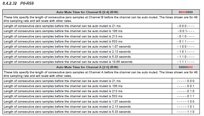

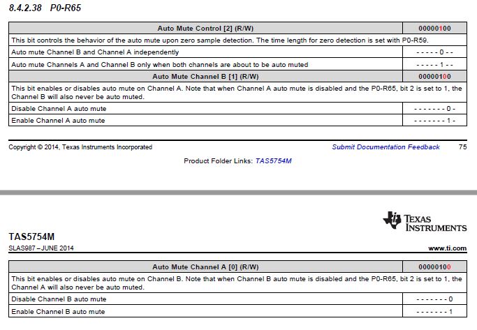

您是否会建议 I2S 输入的 dBFS 数可使 TAS5754进入自动静音功能? 我们是否应该根据 P0R59的时间段保持 I2S 输入数据完全平坦? 我们需要产品线建议的 I2C 编程序列来将 TAS5754配置为自动静音功能。 是否应仅通过 P0R65启用自动静音功能? 我们是否可以忽略的寄存器

    描述自动静音功能的文档不多。 根据我的理解、您只需要配置 P0R65。
    对于 dBFS、建议使用具有多个电平输入信号电平的 EVM 板进行测试、然后检查器件是否自动设置为静音。
    Matthew
