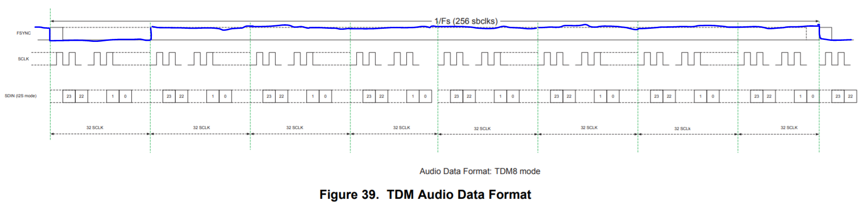

如果6424连接的 SoC 在 FSYNC 上具有负极性、则6424中是否有寄存器与 FSYNC 上的该负极性保持一致?
下图描述了 SoC 的 FSYNC 为蓝线的情况。 您将注意到、要启动新的帧、FSYNC 线路会变为低电平、并在一个完整插槽内保持低电平、然后再返回高电平。 现在、6424认为帧的起始位置在插槽0之后、但我需要它从插槽0的起始位置开始。
请告诉我6424中是否可以执行任何操作来在插槽0的开头对齐数据。 谢谢!
进行了比较
    您好、Jared、
    抱歉、 在插槽0的开头没有用于对齐数据的寄存器。
    TDM 数据格式是标准格式、我认为 SOC 可以通过调整 SOC 寄存器来支持标准格式。
