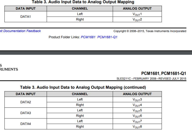

客户在音响主机应用中使用具有 TDM 输入的 PCM1681-Q1。
他们想知道、如果 PCM1681-Q1的模拟输出可以映射到不同的输入 TDM 通道? 还是输入到输出映射是固定的?
谢谢。
    您好、Frery、
    PCM1681没有该功能。  您无法在 TDM 模式下单独分配信道。
