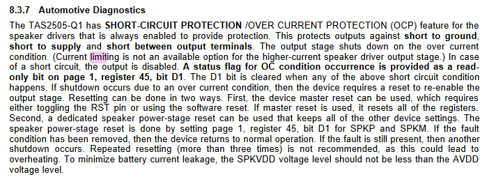

我的客户正在测试 TAS2505-Q1 EVM。 将 SPKP 和 SPKM 短接在一起时、它们看不到第1页寄存器45位 D1清零。 不过、当任一引脚短接至 SPKVCC 或 GND 时、它们都会将其清除。 这是预期行为吗?

    下面是设置:
    • 通过计算机的 USB 供电
    • 无音频输入/I2S 信号
    • 通过使用编解码器控制将 PG 1、寄存器45设置为1来启用输出状态
    • 使用28 AWG 导线短接 SPKM 和 SPKP 引脚
    • 无法验证寄存器中的位变化
    是否需要存在输入信号?
    您好、Michael、
    我能够再现客户的问题。
    要清除第1页、0x2D、引脚1标志、必须连接并播放音频输入/I2S 信号。 如果没有音频播放、即使引脚短路、该标志也不会被清除。

    卡罗莱纳、
    这是数字输入的正确选择? 我的客户仅使用模拟输入进行评估、问题是开关放大器是否需要时钟信号输入。 他说、他的测试似乎表明不需要、但正在寻求确认。
    Michael
    Michael、
    TAS2505具有8.48MHz 的内部振荡 器(数据表第5页);因此它不需要任何 CLK 输入即可切换。
    如果您有任何其他问题、请告诉我。
