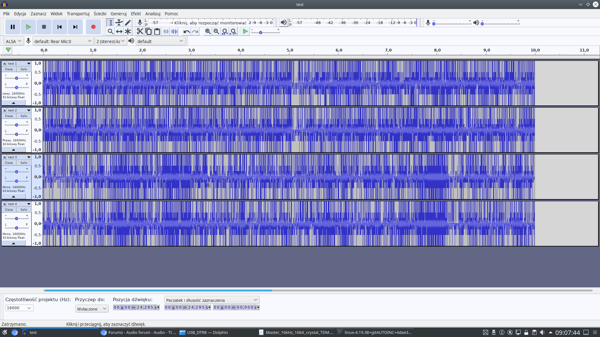

有人能帮我通过 tdm 将 pcm1864连接到 BeagleBone 以获得4通道记录吗? 我是最新的 TI SDK、只能通过 I2S 访问2个通道。

    PCM1864默认设置为 I2S。  是否通过写入寄存器11将模式更改为 TDM?
    -Steve Wilson
    是的、我认为是这样。 您能为我提供 dtsi 和编解码器方面的帮助吗? 我在下面添加了它们、但如果这些文件适用于 tdm 配置、我不会确定它们是否正确。  现在、我能够记录16kHz 4通道、但我只获得一些随机数据。
    我的引脚分配:
    SCL -> P9 19.
    SDA -> P9 20
    DOUT1A -> P9 41
    LRCKA -> P9 27
    CKA -> P9 42
    以下是我的 i2c 配置:
    0x4A 0x0B 0x4F
    0x4A 0x0C 0x01
    0x4a 0x20 0xB0
    0x4a 0x21 0x01
    0x4a 0x22 0x01
    0x4a 0x23 0x03
    0x4A 0x25 0x07
    0x4a 0x26 0x02
    0x4A 0x27 0xFF
    0x4a 0x28 0x01
    0x4a 0x29 0x01
    0x4a 0x2A 0x00
    0x4A 0x2B 0x08

    Marcin、
    0x4a 0x0B 0x4F #将 PCM186x 设置为16位字长、TDM 格式(要求 BCLK = 256 * FS)
    0x4a 0x0C 0x01 #将 PCM186x 设置为4通道 TDM
    0x4a 0x20 0xB0 # PCM186x 设置为音频总线主控、但 SCLK 设置为 PLL 输出(由 BCLK 生成) 这是不正确的
    上面的寄存器应该被配置为0xA1 (从机模式、BLCK 生成的 SCK (PLL 输出)自动配置模式被启用)
    或者、如果您希望 PCM1864处于主控模式、 那么它需要来自 XTAL 或 SCLK 的主时钟。  那么、无论您拥有哪一个。
    以下寄存 器仅在自动配置模式关闭时需要置位、或仅在器件处于主模式时才需要置位。  但是、在我检查配置之前、我需要您提供有关 SCLK 或 XTAL 频率的更多信息。
    我建议您将其设置为自动配置模式、并让 CPU 成为主器件。
    0x4a 0x21 0x01
    0x4a 0x22 0x01
    0x4a 0x23 0x03
    0x4A 0x25 0x07
    0x4a 0x26 0x02
    0x4A 0x27 0xFF
    0x4a 0x28 0x01
    0x4a 0x29 0x01
    0x4a 0x2A 0x00
    0x4A 0x2B 0x08
    -Steve Wilson
