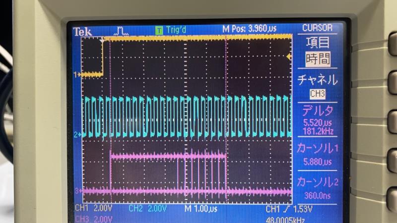

不能将 PCM1862 μ,的 I2S 字长度设为24位
目前、我们将0x44设置到寄存器0x0B。 我们通过读取来检查该值。
但 I2S 的字长始终为16位。 我们检查了从 PCM1862读取的66AK2G 数据和波形。
我们更改了0x0B 寄存器、以检查是否可以控制该寄存器、因此、
我们可以更改 Bit1-0 FMT 并检查波形。 请问为何会出现这样的问题?

    主控模式 MCLK 24.576MHz WCLK 48KHz BCLK3.072MHz
    2.我们通过将 FMT 字段更改为左对齐和右对齐来检查 I2S 数据相对于 WCLK 的位置。 在结果中、数据位置发生了变化。 因此我们认为它可以控制。

    我们可以控制 FMT 的寄存器、但问题是 我们无法将 I2S 字宽度更改为24位。
    请给出建议。
    我误解了这个问题。 24位是器件的默认字长、在不更新字长配置寄存器的情况下工作。
    我怀疑由于器件在主控模式下运行、时钟分频器可能未正确设置。 您能否指定您为主控模式操作执行的寄存器写入操作? 您能否共享 WCLK 和 BCLK 器件输出的示波器捕获?

    您如何检查此项? 您是检查示波器还是查看66AK2G 中的数据缓冲器?
    您能否共享显示 BCLK、WCLK 和 DOUT 的示波器数据?
    总线上没有连接其他器件。 我们检查了数据缓冲器和所附的波形。
    黄色为 WCLK、蓝色为 BCLK、红色为 DOUT。
    我现在了解这个问题。 在该器件上、数字内核将输出限制为17位、因为模拟内核只能提供相当于17位(103 dB ADC)的有意义数据。 我认为您的图中的标记没有计算第一个切换边沿。 DOUT 活动期间应该有17位时钟切换。
