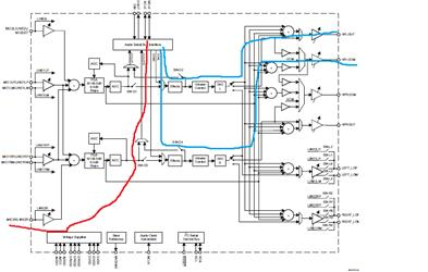

客户希望从 HPROUT/HPLOUT 输出与 MIC2R 相同的声音用于调试目的、但他们目前无法执行此操作。
他们希望 TI 建议什么寄存器设置是错误的。 您是否会查看寄存器设置? 路径图像已附加。 红色或蓝色线均可用于调试目的。

    客户是否仅将 MIC2R 输入用于调试目的? 如果是、这里是我建议的设置。 我将使用红色路径:
    [17]=(0xFF)//不将 MIC2R 路由到 LADC
    [49]=(0x80)//将 PGA_R 路由到 HPLOUT
    [63]=(0x80)//将 PGA_R 路由到 HPROUT
    这些应该是客户需要创建的唯一寄存器。 其他一切看起来都很好。

    Aaron San、您好!
    客户尝试了寄存器设置、但是 HPLOT/HPROUT 不能正常工作。
    它们更改了随附的路径。 它们可以通过红线从 MPU 获得麦克风波形。
    它们用蓝线写入波形数据、但  HPLOT/HPROUT 不能正常工作。
    您是否会建议我们什么问题不能使   HPLOT/HPROUT 正常工作?

    你好,寿广三,
    我测试了您提供的寄存器配置、并且能够在 HPLOUT 上获得输出。 我注意到您在提供的图像中遵循了 MIC2R 路径、但该路径未连接到 ADC。 使用寄存器18将 MIC2R 连接到 RADC。
    我仍然建议使用 PGA 旁路路径、因为它可以提供更清晰的信号。 ADC 和 DAC 都将引入噪声、PGA 旁路将避免这种情况。 当提供 PGA 旁路设置时、我在上面好像犯了一个错误。 更新的 PGA 旁路设置如下所示
    [18]=(0xF0)//将 MIC2R 路由到 FADC
    [19]=(0x78)//不将 MIC1LP 路由到 LADC
    [22]=(0x78)//不将 MIC1RP 路由到 RADC

    Aaron San、您好!
    客户尝试了寄存器设置、但是看不到 HPROUT/HPLOUT 的输出。
    您能否与我们分享您在 EVM 上尝试的所有寄存器信息?
    客户希望尝试 I2S -> DAC -> HPROUT/HPLOUT 路径(如附件所示)。
    在这种情况下、您能告诉我们如何配置寄存器设置吗?
    时钟将正常、因为它们可以通过 I2S 捕获麦克风输入。 它们可以对波形进行双倍检查。

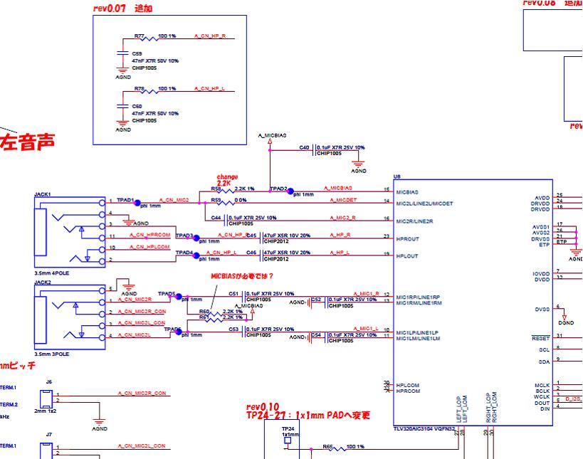

    Aaron San、您好!
    我们找到 了寄存器95短路检测。 如果短路检测功能被禁用、我们可以看到 HPROUT/HPLOUT 的波形。
    您是否会告知我们短路检测为何起作用? 请告诉我们需要哪些信息来发现此问题?

    你好,寿广三,
    由于客户正在向短路寄存器写入0x06、因此他们在短路时将控制 HPOUT 电源的位置位。 如果检测到短路、HPOUT 将断电。 客户是否看到 HPOUT 短路?

    Aaron San、您好!
    客户目前没有看到 HPOUT 短路。 他们将继续对此进行调查、但您是否会查看 HPOUT 周围的原理图、以防万一?
    渡边俊弘
    你好,唐俊弘,
    我在原理图中没有看到任何令人震惊的东西。 让我与一位同事讨论这个问题、我会再与您联系。

    你好,唐俊弘,
    对延迟答复表示歉意。 触发短路检测的一个因素是负载电阻低于16欧姆(数据表中描述的耳机输出的最小负载电阻)。
