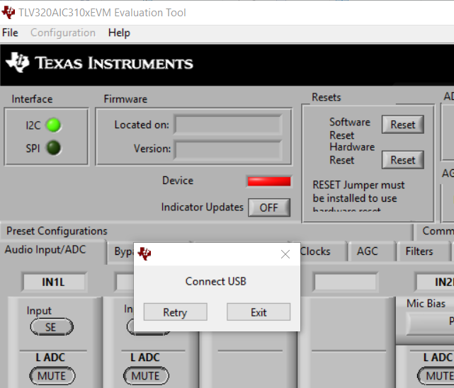

我们的 PC 系统已升级到 win10。 但是、我们的 GUI 无法连接到 EVM 板。
误差如下面所示。
通过控制渠道、我们可以看到以下内容。
这似乎是驱动程序问题。
如果是驱动程序问题、是否有任何解决方法?
如果不是驱动程序问题、请确认如何解决此问题?
BR
Marvin

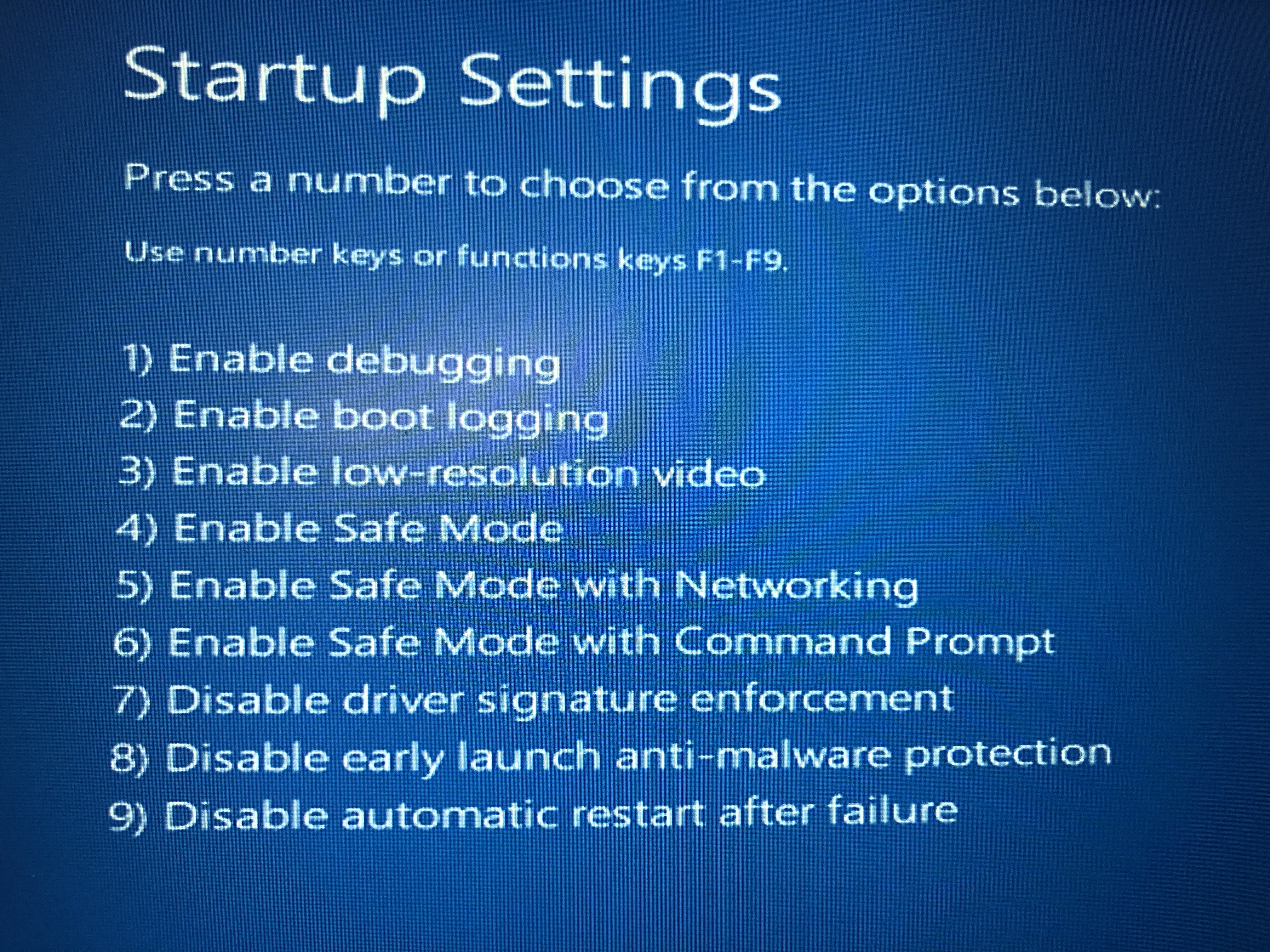

    完成此操作后、请确保 Windows 驱动程序签名已禁用。 您可以按照以下步骤执行此操作:
    1. Windows 设置
    2.更新和安全
    3.转至左侧的“Recovery (恢复)”选项卡
    4.进入高级启动并重新启动 PC
    5.然后转至疑难解答-->高级选项
    6.在窗口底部,单击“查看更多恢复选项”
    7.启动设置-->重新启动
    这将禁用 Windows 的驱动程序签名并重新启动 PC。 USB-MODEVM 驱动程序未签名、这在尝试安装驱动程序时似乎会导致问题。

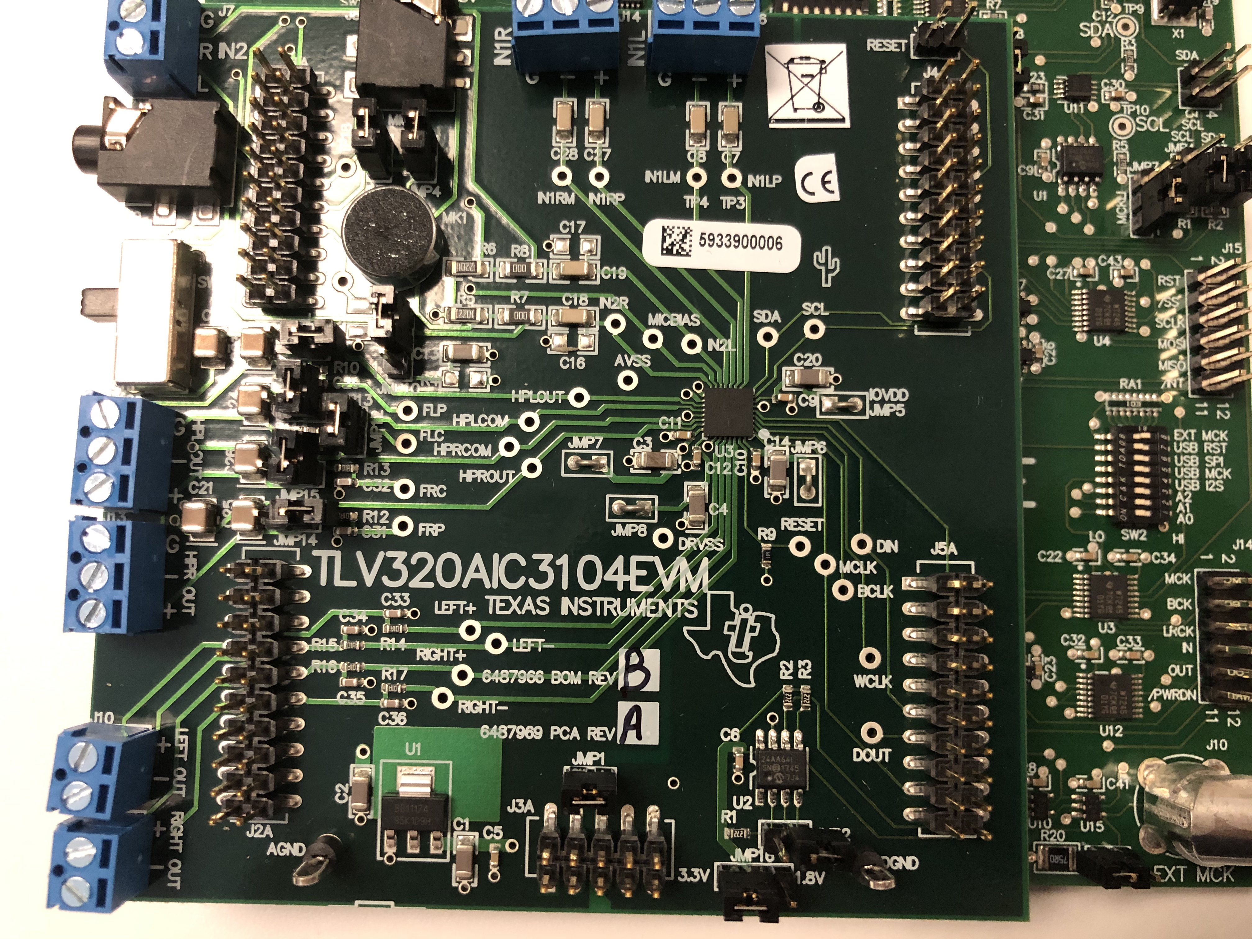

    AIC3104EVM 电路板的图片如下图所示。
    您可以在 AIC3104EVM 电路板上重复此问题并解决它吗?
