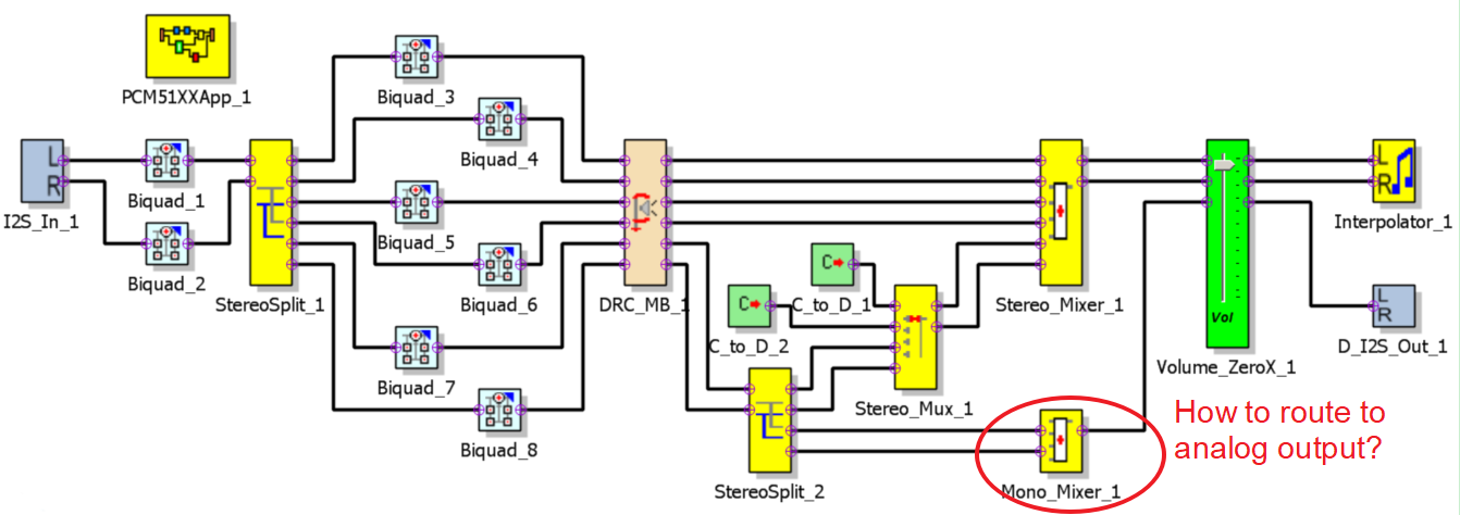

我们使用的是 PCM5121、它工作正常、我们可以将单声道混频器路由到数字输出、但我们需要配置 PCM5121单声道混频器路由到模拟输出、
您能帮助我们确认并指导我们如何配置它吗? 谢谢。

    无法将单声道混合信号路由到 PCM5121中的模拟输出。  您可以做的最好是将两个通道作为左数据或右数据播放。
    这可以通过 PCM5141上的客户流程来实现。
