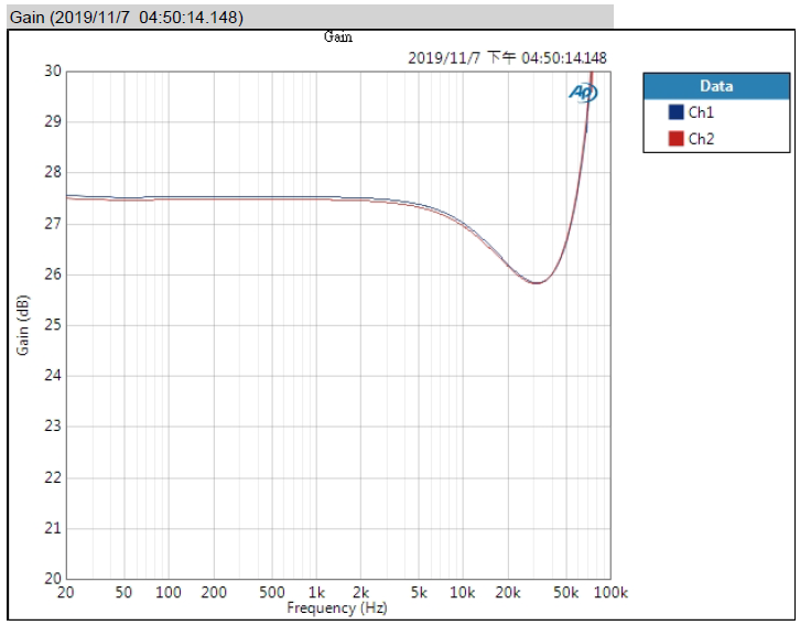

    客户 尝试5.1uH+0.47uF、EVM 板的红灯直接亮起、无法正常工作。
    我们还尝试了7.1uF+0.47uF。 当输入功率较小时、输出特性不正常、频率响应与计算器不一致、20kHz 时出现衰减。
    此外、测试7.1uF 1uF 输出稳定、频率响应与计算器相同、但 20kHz 时仍存在衰减。
    以上测试均直接使用 APx525、无需通过 AUX-0025滤波器。
    有什么想法或建议?

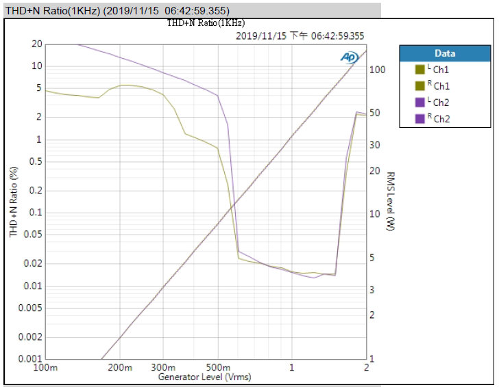

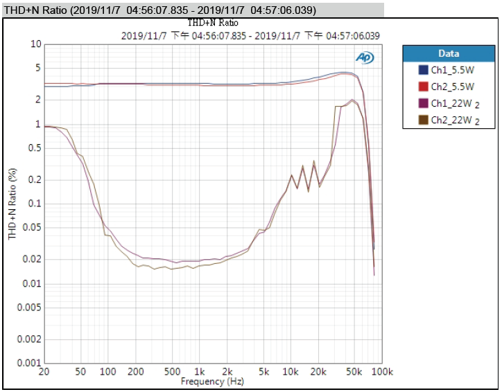

    1. 我们已经尝试了7.1uH+0.47uF、当小信号输入(100mVrms 输入@ 27.5dB 增益、4 Ω 负载=5.5W 输出)时、奇怪的输出 THD+N 过高、但当输入=200mV (27.5dB 增益、4 Ω 负载=22W)时、它看起来正常。 这种情况看起来像 AMP 输出处的大噪声。
    在这种情况下、频率响应衰减为20kHz。
    1. 我们已更改为7.1uH+1uF,THD=N 看起来不错。 (100mVrms 输入@ 27.5dB 增益、4 Ω 负载=5.5W 输出)、但频率响应仍然衰减了1dB@20kHz。
          2、我们的测试结果因 LC 滤波器设计器而异(计算器为30kHz 时无衰减)。
    无论如何、主要问题是我们找不到一组 LC 滤波器在20Hz 至100KHz 范围内进行平坦频率响应的值。
    谢谢。

    是的、在我们更改为默认 LC (10uH+1uF)后、我们可以获得与数据表类似的测试结果。

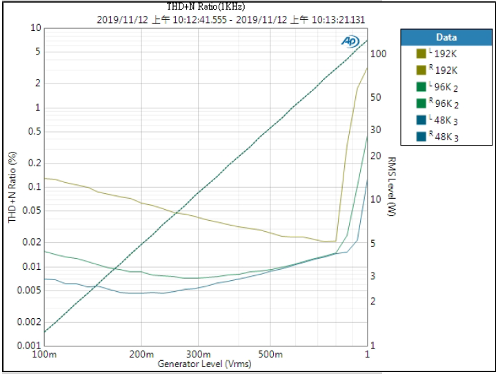

    我已附上7.1uH+0.47uF 和7.1uH+1uF 的 THD+N VS 功率图。 较差的 THD+N 仅存在于7.1uH+0.47uF 上、我们尝试了不同的带宽 AP 设置、该问题仅存在于192K 带宽设置上。 我认为这不应该是电感器的问题。 当系统在192KHz 带宽上时、它看起来就像 LC 组合的其他受限因素。
    7.1uH+0.47uF
    7.1uH+1uF

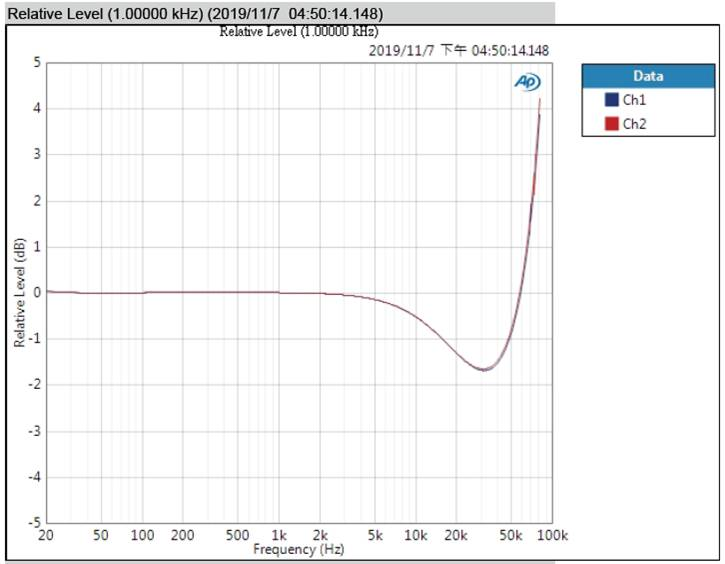

    我们在20~100KHz 时的要求是+0/-3dB、就像下面的计算器图片一样。 但现在、当我们在 EVM 上应用相同的 LC 值时、我们无法获得相同的曲线。

    很抱歉、我附加了错误的图片以进行7.1uH+0.47uF 测试、请参阅以下内容。
    7.1uH+0.47uF

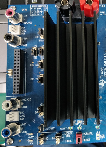

    这很奇怪。 我认为我们需要在我们的一侧进行一些测试、以确定根本原因。 您能告诉我 EVM 配置吗? 我想知道所有跳线设置以及您所使用的电感器和电容器的器件型号。
    Robert Clifton
    您好、Robert、

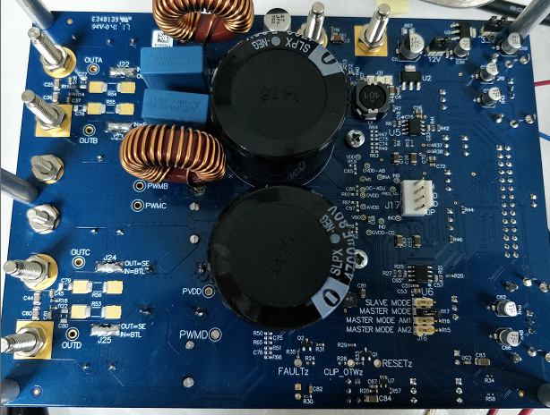

    我们确认了 EVM BTL (2.0)的设置是相同的、并针对单输入和差分输入调整了 J4和 J19。

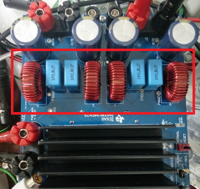

    电感器: Coilcraft MA5172-AE 10uH (我们减少了绕线、然后通过 Chroma LCR 表测量电感以进行电流测试。)
    电容器:Epcos B32652A3474K000 (0.47uF) 和 Kemet PHE426HB7100JR06 (1uF)
    我们发现电感约为18uH 的4欧姆虚拟负载、这就是我们无法通过 LC 计算器表获得相同曲线的原因。
    我们已更改另一个4欧姆虚拟负载(电感=0.3uH)并再次进行重新测试、现在我们可以获得正确的曲线。 但7.1uH+0.47uF 上仍然存在 THD+N 问题。

    尊敬的 Eric:
    嗯、在较低的信号电平下、THD+N 与功率曲线看起来比跳高看起来正常。 这是由于将负载更改为电感较小。
    这两种滤波器配置的频率响应是否在系统所需的范围内?
    Robert Clifton
    您好、Robert、
    7.1uH+1uF 的频率响应对我们来说很好、没有 THD+N 的设置会跳至高问题、谢谢。
