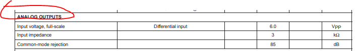

我正在扫描音频 ADC 的规格、例如要从50kHz 测量麦克风驱动的器件、扫描输入规格-这看起来像是一个错误、应该是输入、是否有 CM 输入容差规格、 或其他更近期的音频 ADC -您能举个例子吗?
     Michael、
    你是对的。 这是一个排印错误、它应该是"模拟输入"
    关于共模抑制、 没有最小/最大规格、 只有典型规格。 这对于我们的所有 ADC 以及竞争对手的 ADC 来说都是相当标准的。
    -Steve Wilson

    1、ADC 的默认输出 Vcom 为2.5V、电源电压为5V、无容差
    2、ADC 的典型 CMRR 为85dB、无直流最小值、无 F 图
    典型的输入 ADC 输入阻抗为3k Ω、如果接口 R 在 FDA 环路之外、则可能进入增益设置-同样、没有范围、内部没有指定并联 C、但存在这种情况。

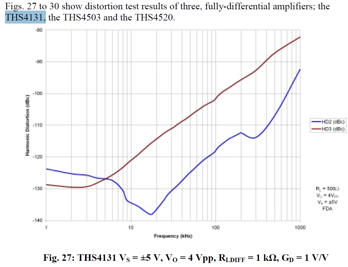

    4. PCM4202数据表中使用 OPA1632 (与 THS4131相同的裸片)的典型接口电路是我所说的嵌入式积分器、用于驱动具有极低直流源阻抗的负载。 这可能是目前已经过时的解决方案。
    是否有任何更新的 PCM 类型音频 ADC 需要我查看? 显示有关上述内容的更多详细信息、可能是更新的驱动程序 ckt。

    上面的第4点、PCM4202 PDS 电路已停产、因为 THS4551的 HD (功耗低得多)远低于 THS4131或 OPA1632等效规格。 我们实际上在2006年重新测量了该结果,并将其与 THS4551数据表进行了比较。 较旧 FDA 的电压噪声、但通常会被器件周围的 R 放大。 这些更新从未进入数据表。 请记住、THS4131是与 OPA1632相同的裸片。
