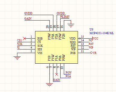

我连接了 TPA3118D2、并使用数字电位器来设置 PLIMIT 和增益。 SD/故障和静音由 MCU 控制。 PVCC/AVCC 为12伏。
GVDD 显示为4伏、而非预期的7伏。

    您是否在 TPA3118关闭时测量了 GVDD?
    您可以使 TPA3118处于播放模式、然后再次测量 GVDD。
    Derek
    它在运行模式下测量4V (SD/故障引脚高电平)
    Daniel、您好!
    应在 GVDD 引脚上添加1uF 去耦电容。
    请参阅 EVM 原理图。
    Derek
