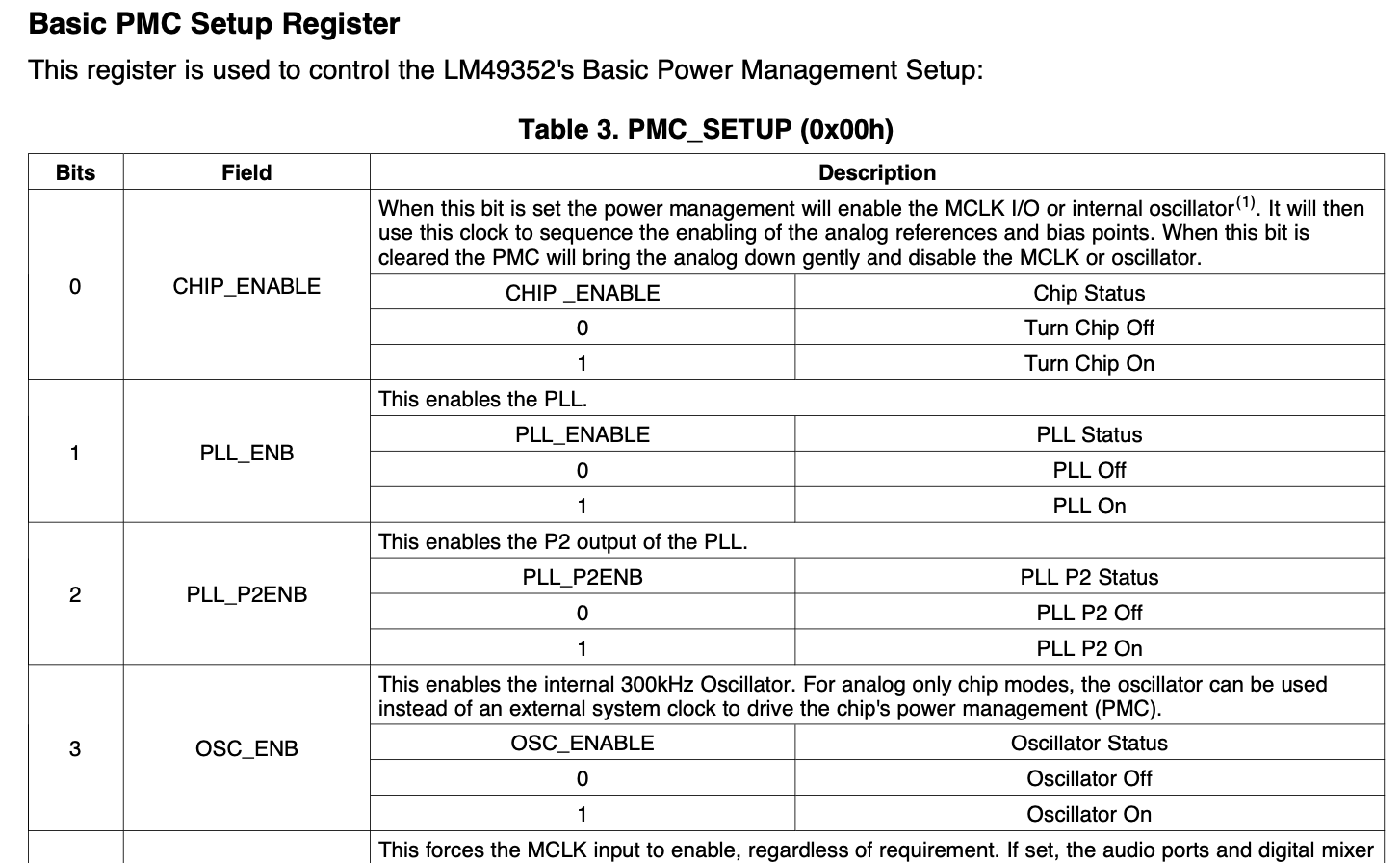

您好、E2E、
我们有一位客户询问如何将 LM49352置于关断模式、因为数据表中未明确指定 LM49352。 此外、如果器件处于关断模式、数据表第10页中所述的耳机、扬声器和麦克风是否确实没有高静态电流(mA)?
数据表: http://www.ti.com/lit/ds/symlink/lm49352.pdf
提前感谢。
艺术
    您好、Art、
    数据表中用于描述关断模式的语言不一致、 但 PCM 设置寄存器控制 LM49352的电源配置。 位0为"芯片启用"。 当芯片使能端关闭时 、器件处于关断模式。
    -Steve Wilson
    您好、Steve、
    感谢您的确认!
    艺术
