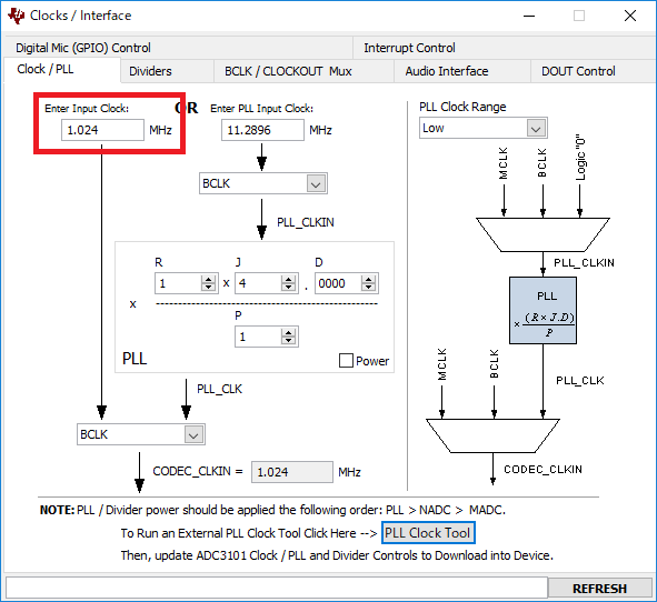

如果使用 TLV320ADC3101并采用以下时钟设置、则通过 PRB_R1输出噪声。
那么,您能否告诉我根本原因和解决方法?
加藤
    Kato-San、
    数据表中的图28包含一个时钟树、左下角有一个约束条件:
    在这种情况下、当 mAdc x AOSR = 64时、IADC 为188。
    mAdc xAOSR 必须大于或等于 IADC。
    -Steve Wilson
