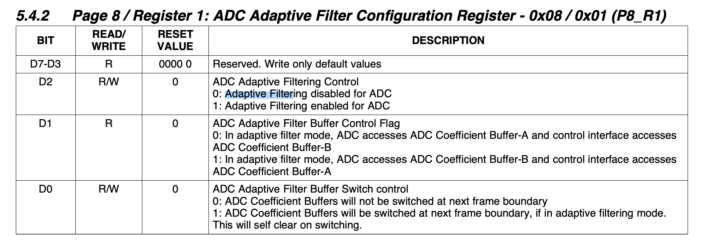

    Trevor、
    我将以 ADC 自适应滤波器配置为例、但 DAC 自适应滤波也是如此。
    上面是 ADC 自适应滤波配置寄存器。
    在 ADC 上电之前 、启用 ADC 的自适应滤波。
    2.自适应滤波器缓冲器控制标志将告诉您哪个系数缓冲器处于活动状态。
    3.当需要更改时,更新未使用的缓冲区中的系数, 并在所有系数都更新后更新。 使用 D0切换缓冲器。
    -Steve Wilson

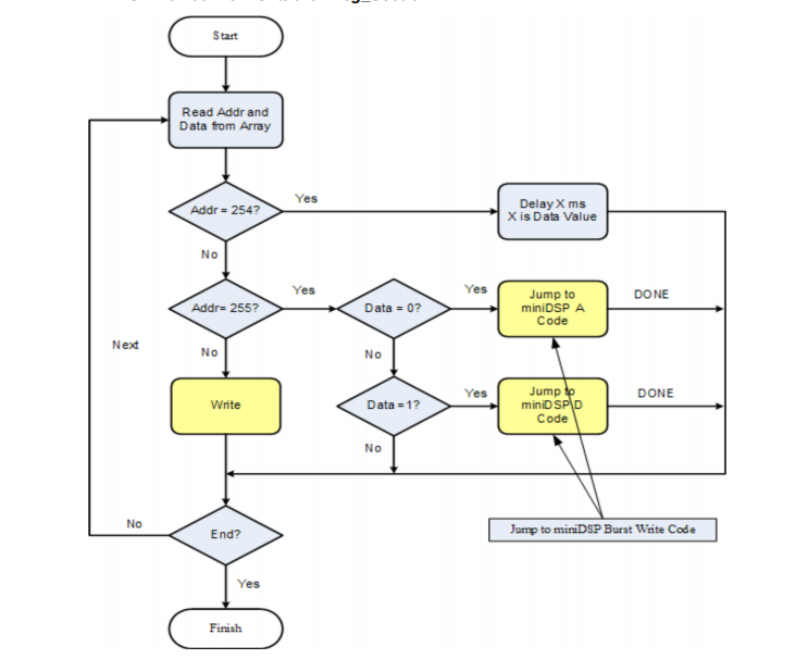

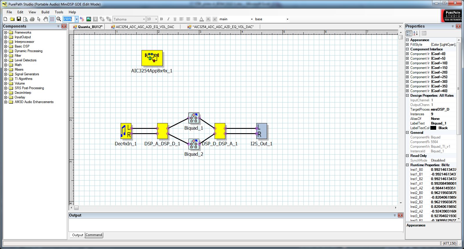

    我们使用 PPS 设计滤波器、并参考以下指南以应用于我们的系统。
    但是、如果我们写入 miniDSP A (Addr = 255且 Data = 0)、我们的系统将无法获得任何声音(如果我们忽略写入 miniDSP A、则可以获得麦克风声音)。
    http://www.ti.com/lit/an/slaa605a/slaa605a.pdf
    有关我们的 PPS 设计、请参阅以下屏幕截图和项目。
    e2e.ti.com/.../Quanta_5F00_BU12.pfw.zip

    关于我们的功能块、您能否帮助提供具有 LPF (200Hz)滤波器的 PPS 的简单示例?
    谢谢。
    BR
