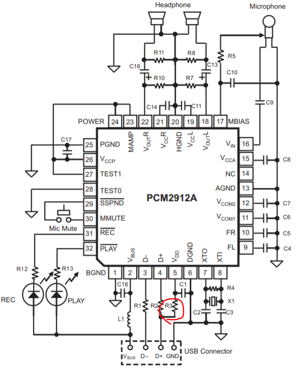

大家好、
D+引脚上的上拉电阻器(R3)有何作用?
谢谢。
罗伊
    您好、Roy、
    该上拉电阻器通常用于 USB 协议、因此控制器可以在器件连接到线路时进行检测。 它还用于速度感测。 通常、当您希望 USB 在低速模式下运行时、该电阻器保持连接。 有时、该电阻器集成到器件中、用于指示器件已连接、但随后会将其关闭、以便总线具有适合高速模式的终端。
    最棒的
    Zak
    你好、Zak、
    "通常、当您希望 USB 在低速模式下运行时、该电阻器保持连接。"
    ->因此、如果我们希望器件在高速模式下运行、我们是否可以移除上拉电阻器?
    或者、我们是否需要一个开关来实现这一点? 这样、首先可以检测到器件、然后我们关闭电阻器、使其能够在高速模式下运行?
    许耀明
    你好、罗伊、
    主机需要上拉电阻器来检测器件何时连接、否则无法知道器件何时位于总线上。 将一个1.5k Ω 上拉电阻连接到 D-线路意味着一个低速器件、而将其连接到 D+线路意味着一个全速器件。 USB 协议还定义了高速(480Mbps)和超高速(10Gbps)类器件、该器件最初通过上述上拉电阻器枚举为全速器件。 在这种情况下、必须关闭电阻器。 但是、PCM2912是一款全速器件、因此您应该在 D+上具有1.5k Ω 的上拉电阻、而无需担心将其关闭。
