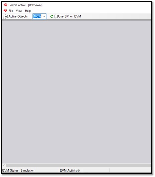

    我们逐步执行描述、不管怎样、结果是相同的。
    当我插入 USB 时、EVM 看起来像未知一样、即使在 CodecControl 上也会显示为一个未知器件、请参阅下图。
    当我尝试连接到它时、不会出现任何内容:

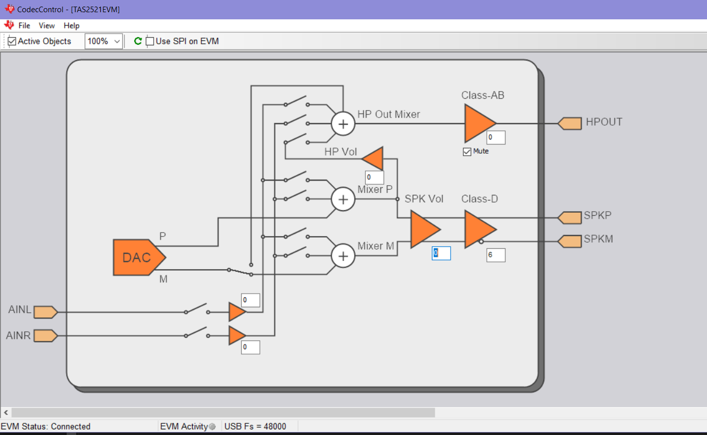

    您好 A、
    您似乎在 EVM 仿真下使用编解码器控制 GUI。
    请关闭可执行文件并重新打开。 请勿按 GUI 中的任何内容并插入 TAS2505EVM。
    将弹出以下页面:

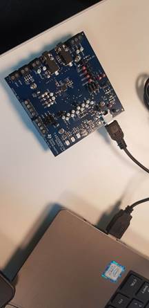

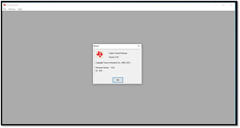

    请参阅以下使用的工具版本:
    硬件端和电路板设置:
     -如何检查操作系统是否识别 EVM?
     -如何检查 EVM 卡是否具有默认设置(即跳线默认位置)?
      电路原理图(SLAU498A 的第9页)中列出了跳线,但并未给出默认位置。
     -如何检查 EVM 是否正常工作? 连接 USB 时、一些 LED 是否应该闪烁?
    测量了1V8、3V3和5V 测试点上的电压。
    使用外部电源的结果符合预期。 所有测试点都具有恒定电压。
    但是、当 J10连接器更改为使用来自 USB 电缆的输入电压时、这些测试点上的电压不恒定、也不像我们预期的那样。
    在这两种情况下,LED 永远不会亮起。

    您好 A、
    根据您的图片、跳线设置正确。
    对于任一电源输入(USB 或外部)、LED (D1和 D2)都应亮起。
    由于两者均未打开、我相信您拥有的 EVM 已损坏。 我会再订购一个。
    祝你一切顺利、
    卡罗莱纳州
