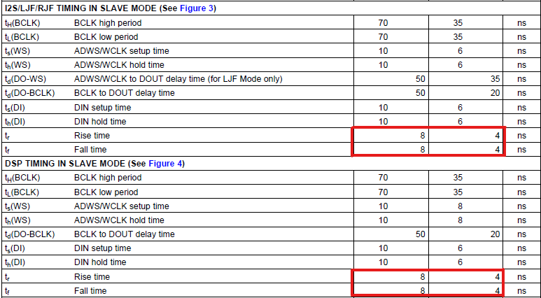

请帮助检查 AIC3104-Q1在从模式下工作时、BCLK/FS/DATA 信号的上升/下降时间要求是什么?

    如数据表所示、从模式下 I2S/LJF/RJF/DSP 的上升和下降时间在 IOVDD = 1.1V 时为8ns、在 IOVDD = 3.3V 时为4ns。

    在 DSP 从模式下、是否有任何针对 DOUT 的 TR 和 TF 测量值?
    您好、Frery、
    tr 和 TF 时间应应用于 BCLK、WCLK、SDIN 和 SDOUT。
