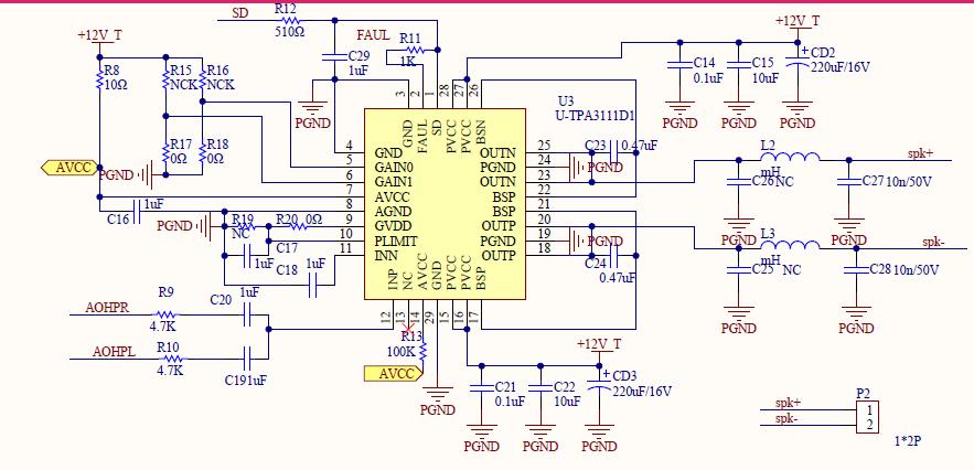

     我使用 TPA3111D1进行温升实验、实现了电气化并打开了喇叭。 ℃分钟后、我发现 TPA3111D1、L2和 L3的电感温度非常高、大约超过100 μ H、虽然芯片没有损坏、但芯片这个部分的温度太高、导致环境温度过高
    随附的是原理图和 PCB、请帮助提供改进建议?

  • 随附的是原理图和 PCB、请帮助提供改进建议
     您选择了什么电感器 DCR? 此外、您选择的 TPA3111D1调制模式是什么?
    Linda
    尊敬的 Xiaolin:
        电感为47uH、DCR 为0.315。 TPA3111D1调制模式为模拟模式,我只调整了增益。当我将电感更改为磁珠时、温升是一样的
      通常情况下、电感器的 DCR 可能为20-30m Ω、您已经选择了几百。 这可能是高温增加的原因。 您可以选择10uH~22uH 的电感值应该可以。 您可以尝试一下、并告知我们反馈。
