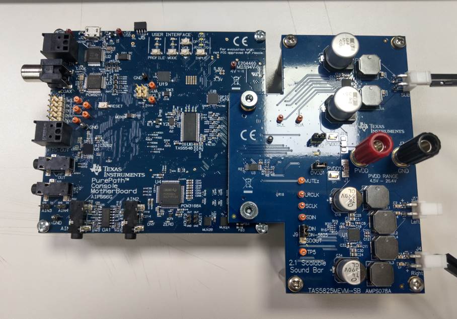

我的客户使用“PurePath 控制台主板 AIP-006G”作为主板,但他们不知道如何在 USB 和 I2S 之间选择设置。
您能为我们提供有关此案例的一些建议吗?
此外、我们还想知道主板是否有用户指南。
我在互联网上找到的内容位于以下链接中:
https://www.mouser.com/datasheet/2/405/slou366a-256727.pdf
但这与客户现在的情况似乎不同(见下图)
非常感谢您的帮助。
    请在 PPC3中使用 TAS5825的 GUI。 然后、您可以找到一个名为 Audio I/O 的轻触按钮 您可以从此处选择输入源。
