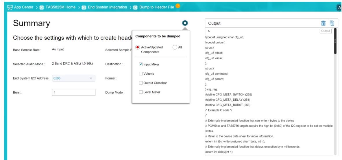

当您将子通道的包含文件输出到包含文件时、结果为

将其加载到评估板会使子板上的音频终止。
它应该是什么(基于 I2C 捕获

    您好 Richard、
      您是否使用 PPC3为您的应用配置处理流和转储文件?
    Linda
    您好、客户:
    对于 PPC3中的2.1处理流程、大多数处理都是在2.0器件中完成的。 至于低音炮的配置、您可以使用 PPC3 1.0 PBTL 转储.h 文件、而无需任何配置。 在转储 GUI 中、有如下设置符号  、只需为 PBTL 选择输入混频器:L 或 R 或(L+R)/2即可。 然后:
    转储配置供您参考:

    Alix Wan。
