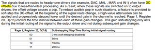

我们发现 、当 AIC3204的 IN1L/IN1R (Page1、register52)从未连接到10kohm 时、会出现噼啪噪声。
此外、请参阅下面的两张图片、如果   IN1R/IN1L 前面的电容器为10uF、则杂音(峰值)大于将1uF 用作输入电容器。
这两种情况是否有任何解释?
是否有 消除 噼啪噪声的建议?
Angela
IN1R/IN1L=10uF
IN1R/IN1L=1uF
    我假设这是在 HP 输出上。
    在将输入从未连接状态切换到任何 Rin 路径之前以及寄存器配置之后、应将路径静音。
    电容器越大、瞬态就越高、从而对其进行充电/放电。
    在本参考指南的第2.2.3节中、讨论了如何控制驱动器弹出、并提供了获得最佳弹出性能的推荐顺序。

     我们在切换前将路径静音:
    1. In1L 到左混频器:已断开连接-> 10K Ω
    2. In1R 到右侧混频器:断开连接->  10K 欧姆
    3. 左侧 ADC 精细增益:静音->  取消静音
    4. 右侧 ADC 精细增益:静音-> 取消静音
    静音和取消静音之间的时间约为50~100 ms。 但是、瞬态 时间太长、大约为700ms。
    我们将设置更改为 In1L/In1R=10Kohm、以进行静音或取消静音。
     切换静音和取消静音时不会出现瞬态电压。 但是、直流电压始终小于0.005V。
     对直流电压有任何担忧吗?

    有时会出现较小的直流失调电压、而软步进有助于降低该值、如 参考指南中所述。

    谢谢、我们将尝试此设置。
    如果我们将 In1L/In1R=10K Ω 设置为静音或取消静音、是否存在任何问题?
    该 Rin 将与输入电容形成高通滤波器。
    您可以阅读有关本参考指南第2.3.1和2.3.2节的更多信息。
