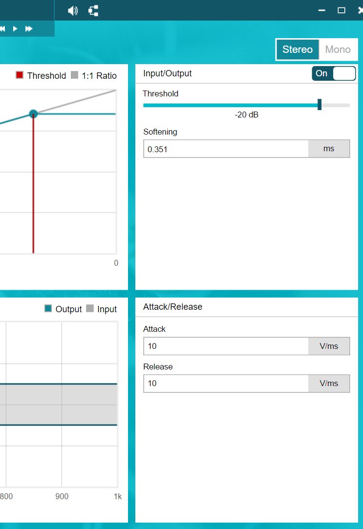

大家好、我们的客户正在优化 TAS5751M 参数、我们现在想到了一些问题。

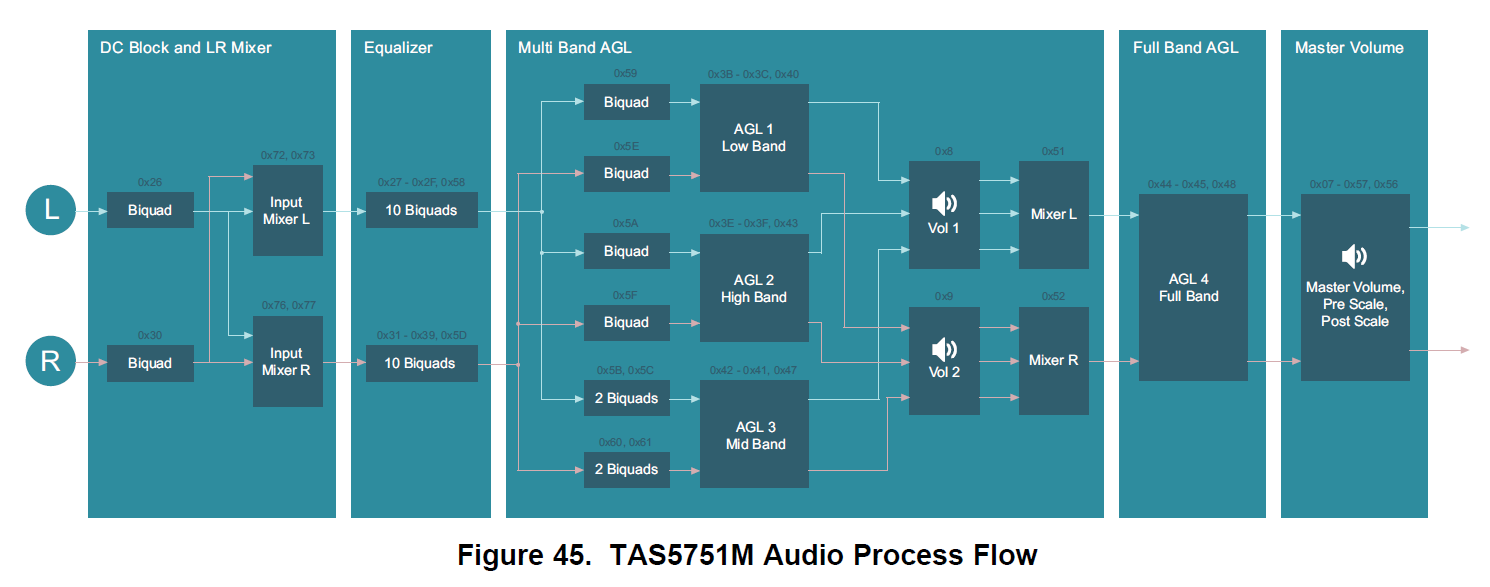

在数据表信号流程图中、预分频和后分频位于主音量块中。
通常、预分频用于增加余量、它应位于 EQ 处理块的前端。
TAS5751M 预分频在信号流中的实际位置在哪里?
2.您是否有“如何优化软化参数”的文档?
此参数与攻击时间参数有何区别?

    预分频和后分频都位于主音量块中、如流程所示。 它们可以一起使用、以数字方式实现指定的 THD 电平、而不会出现电压削波。 这使用户能够针对具有相同 PVCC 电平的不同功率级别(15 W/10 W/5W)实现相同的 THD (例如10% THD)。
    此外、请查看以下文档。
    www.ti.com/.../slou440.pdf
    Andy San、
    感谢您的快速回复。
    是的、我们可以使用预/后调节在 H 桥电压削波之前创建削波点。
    我们希望在数据表或 EVM 用户指南中找到描述此用途的文档。
