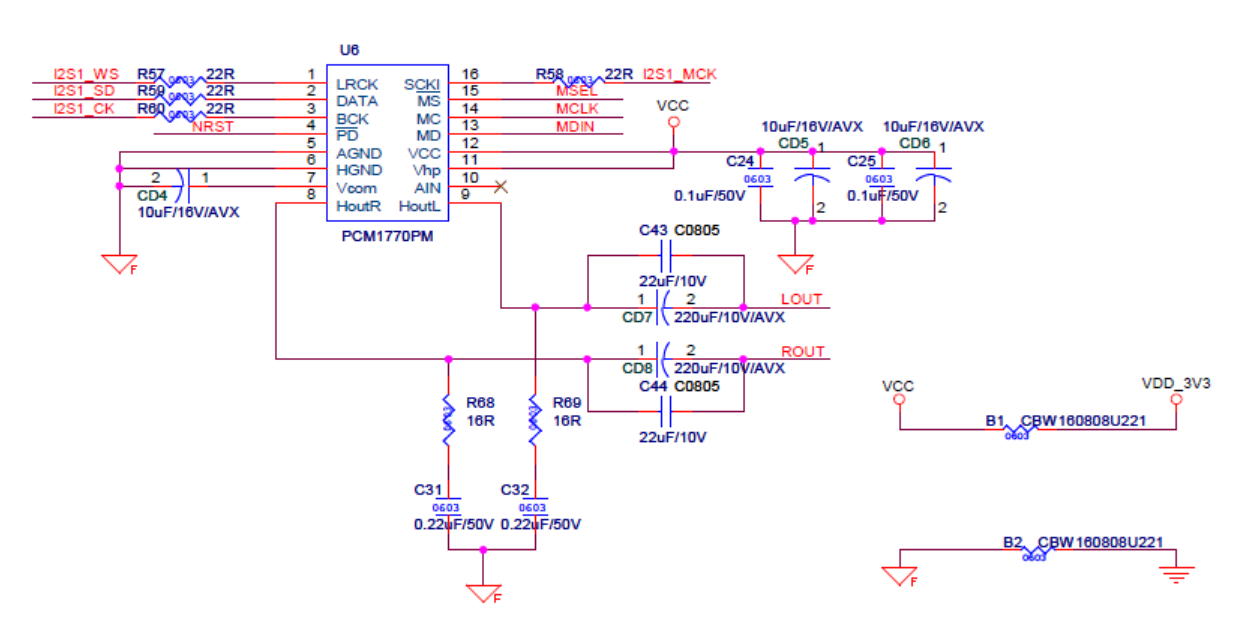

尊敬的所有人
    它是否可以连接扬声器的音频 PA? 还是仅与 耳机连接? 我发现当与 PA 连接时、HOUTR 或 HOUTL 引脚上的信号将为零。
    去了,
    您能否共享您所参考设计的原理图?
    尊敬的 Kevin
    去了,
    虽然原理图有一些奇怪的地方、但我看不到 DAC 在模拟域中不应响应的任何原因。

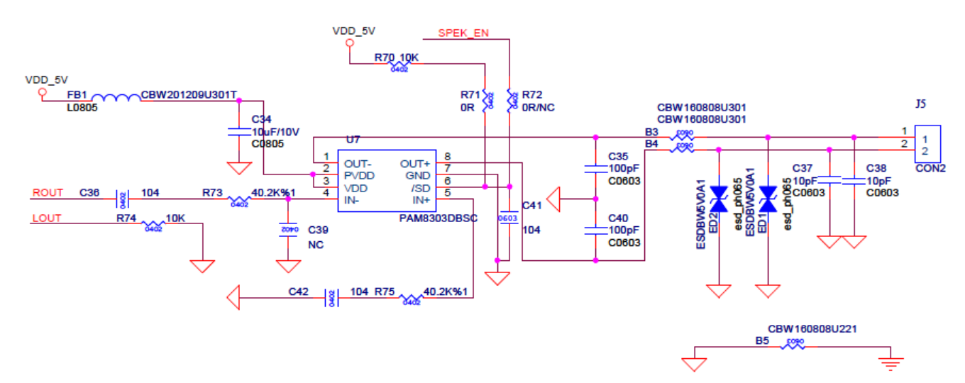

    为了澄清这一点、您说在卸载 PAM8303的情况下、您能够在 DAC HoutR 和 HoutL 引脚上看到预期的交流波形? 如果是这样、在工作案例中究竟会移除哪些组件?
    从 PCM1770的角度来看、最小输出负载阻抗为14欧姆、无论在有无输出 D 类放大器的情况下、都不会超出这一范围、因此我不知道应该有何差异。
    你好、
    C36的价值是什么?  如果电容值较小、则可以作为高通滤波器从输出端移除音频内容。
    Paul
    你好、
    是否有更新?
    尊敬的 Paul
        它在昨天已经解决了、非常感谢。
