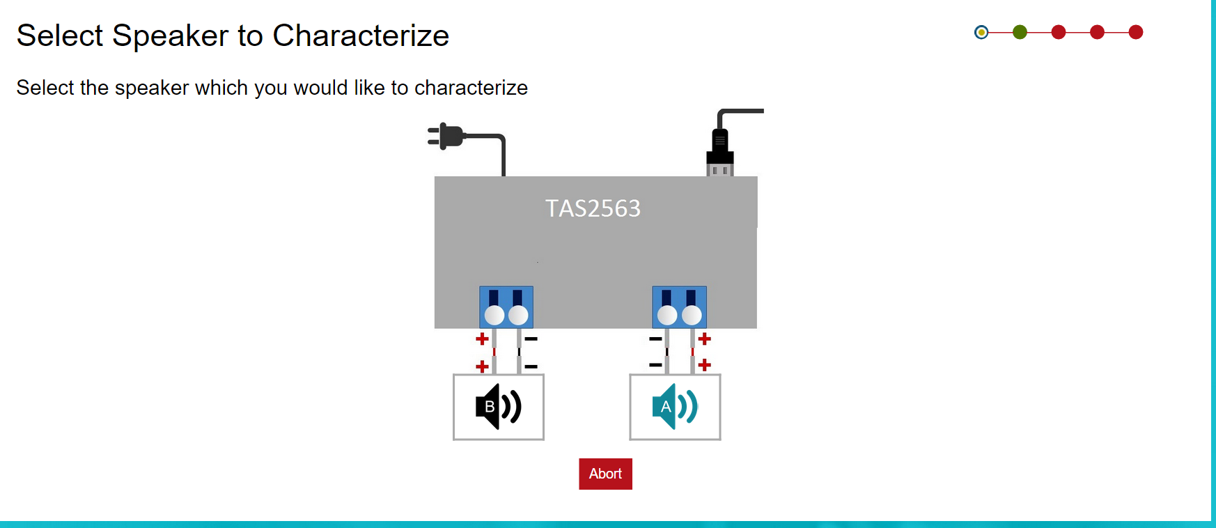

    我想尝试使用 TAS2563 EVM 中的 OUT2、但如何将校准输出设置为 OUT2?

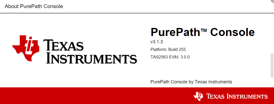

    我的 PPC3版本:
    BR、
    Odyssey。

    当我执行"IV 测量"(下图中的红色圆圈)时、我可以听到声音(扫描频率)、因此 J14应该正确焊接?
    谢谢。
