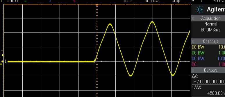

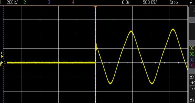

您是否会建议从 BCLK 启动到 TAS5756的启动时间(最小值、典型值、最大值)、以获得稳定的 D 类放大器输出? 通过正弦波文件回放、我们发现 TAS5756可以开始在不同阶段发送输出、如下面的示例图片所示。

    您如何执行此相位延迟检查? 您是否启用或旁路了 TAS5756 DSP 处理?

    客户播放了正弦波模式、并检查了 TAS5756系统板上的 LC 输出。 客户在音乐流启动时观察到正弦波从随机点开始,因此我们想知道 TAS's 的启动时间规格。

    SDIN 和后 LC 滤波器信号之间存在延迟、这意味着延时时间。 但是、我认为 TAS5756输出信号应与输入的波形相同。
    关于测试结果、客户能否确定 SDIN 波形始终从正弦波的0C 开始?
