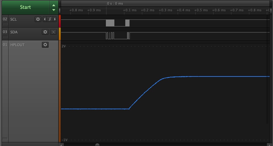

    我所需要的就是让您在 Tektronix 示波器上捕获弹出窗口、并在此处上传屏幕截图。  我只想看看它是什么样的。
    例如、 有一天我捕获了 TLV320AIC3104耳机输出、同时  启用了杂音抑制 功能、我看到了以下情况:
    这与您应该看到的内容非常相似、假设您的杂音抑制功能正常。
    -Steve Wilson

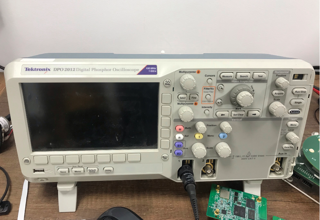

    您好、Steve、
    请参阅下图:
     当我使用您推荐的配置(w 0x30 0x14 0x99 )时会发生这种情况。 我想我们需要更多的耳机开机延时时间,对吧?
    Thuan Dinh
    Thuan、
    看上去一切正常。 当我这么做时、我不会收到一个弹出消息。 这是您的体验吗?
    如果您愿意、可以随意更改延迟系数。
    -Steve Wilson
