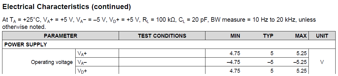

系统需要+5V 单电源。
您认为我们可以使用具有以下配置的 IC 吗?
    您好、Kohsuke、
    遗憾的是、该器件需要双极+/-VA 电源、其中最低工作电压要求为+/-4.75V;因此、该器件不能与单个+5V 电源配合使用。
    Luis
