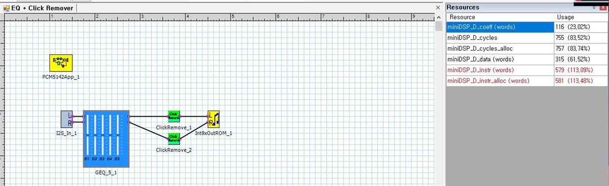

实际上、我将使用44.1kHz 采样率。 在 PPS 中、如果我使用组件、EQ 和卡嗒声消除器、则超出资源范围。 其值为603 (117.77%)
为什么在不超过1024时出现错误?
以及如何增加资源?

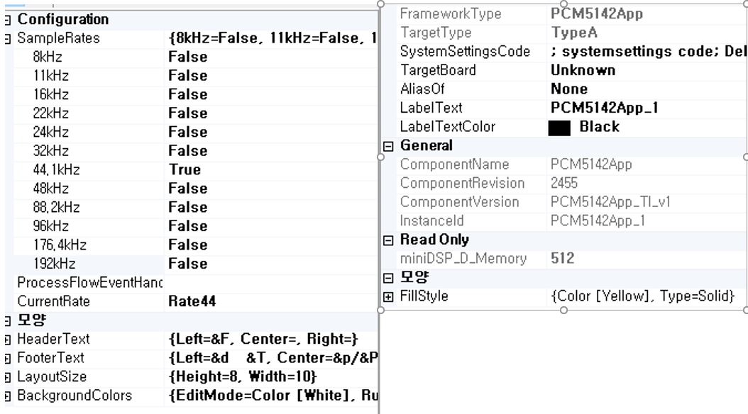

    如果您选择属性选项卡(并且未选择任何块)、采样率是否设置正确?
    此外、如果您选择 PCM5142App_1框架并查看属性菜单、您是否具有正确数量的指令(0x200)?
    请检查这两件事、
    Paul
    您好 Paul。
    我检查过它、它是相同的。
    您好、Minkyo、
    您可以与我共享文件吗? 这是一个奇怪的问题。 此外、例如、如果您使用具有简单处理流程的 PCM5142框架创建一个新文件、是否仍然存在错误?
    Paul
    您好、双人。
    当我尝试仅使用 I2S_IN - EQ - Int8xOutROM 进行处理时 、情况良好。
    当我尝试仅使用 I2S_IN 进行处理时-单击"remove"- Int8xOutRom、就可以了
    但我一起尝试了这两种方法、结果有错误。
    这是正常的吗?
    我附加了 PPS 项目文件。 请检查。
    文件: e2e.ti.com/.../EQ-_2B00_-Click-Remover.zip

    该器件能够以44.1kHz 的频率完成1024条指令、但只有512条指令可供用户使用。  请参阅寄存器映射:
    这些保留的指令是一些定制函数的存储位置、例如内插器和 ROM 函数。  不过、用户可以使用这些函数。  请参见下面的。  我创建了三个流、第一个流省略了5频带 EQ、它使用234条指令。  第二个实现 EQ、并使用581条指令、这比可用指令多。  最后一个版本、我使用5频带 ROM EQ 组件、它利用了保留指令部分中的 EQ。 该版本使用261条指令。
    尝试使用 ROM 版本切换5频带 EQ、看看您是否可以获得所需的功能。
