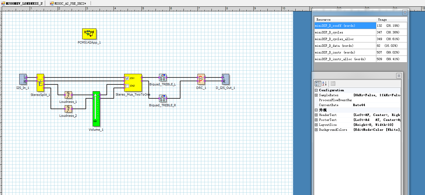

你(们)好
  这是否与下面的流动路径有关?
  是否有任何方法可以通过或 绕过 最终客户选择的响度补偿?
    您好、Agril、
    如果客户不希望使用该功能、则可以移除响度块。  尽管请注意、音量块应放在音量块之前、而不是放在音量块之后。
    Paul
    您好 Paul
     我们是否可以使用以下方法之一来满足我们的要求?
    您好、Agril、
    我相信这些函数中的任何一个都可以工作、但我建议您测试要使用的函数、以确保输出符合需要。
    Paul
