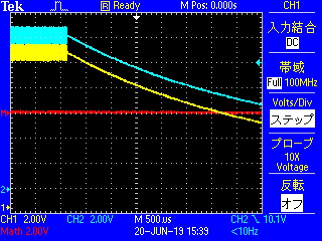

我们的客户询问我们如何在播放和 Hi-Z 之间转换时降低 POP 噪声
下面显示了我观察到的 TAS5825M 的输出波形。
PVDD=24V、
工艺流程:FIR 48K 2.0 (所有滤波器均通过)
RL:6 Ω 扬声器
黄色:OUT2-
青色:Out2+
红色:(OUT2-)-(OUT2+)
1.高阻态播放
I2C 监视器上使用的脚本如下所示。
w 98 00 00
宽98 7f 00
W 98 03 03
可听到噼啪噪声。
2.播放至 Hi-Z
I2C 监视器上使用的脚本如下所示。
w 98 00 00
宽98 7f 00
W 98 03 02
即使此时也能听到噼啪噪声。

    伊藤、您好!
    通常、输出 LC 不匹配也会使 HIZ ->播放噼啪噪声更糟。 您是否有机会使用 EVM 板进行测试?
    此外、TAS5825M 可确保空闲开关直流偏移小于5mV、并且 HIZ -> Play ITU Box 测量结果小于15mV。 它需要非常靠近扬声器才能听到噼啪声。

    客户已通过其原型板识别 POP 噪声、所附波形是我测量的 TAS5825MEVM。
    今天、我测量了 TAS5825MEVM 的直流偏移。 左通道偏移几乎为0mV、但右通道偏移为9mV。
    由于波形电压的一个分频值为2V、因此9mV 太小而无法区分。
    当 μF 连接两个470 μ F 电解电容器的交流耦合时、从播放时的噼啪声到 Hi-Z 转换消失。
    ^ 9mV 偏移对应于大约2 μ V (-12) FS 阶跃信号、因此可以听到该信号。
    我想它们不需要交流耦合。 除了交流耦合、是否有任何方法可以减少 POP?
    Akio Ito
    您好、Akio、
    您是否有任何证据证明‘ 9mV 偏移对应于大约2^(-12) FS 阶跃信号、这就足够听到了"? 顺便说一下空闲直流偏移和数字 FS 信号之间的关系是什么?
    μF、您能否向我们展示"非极性连接的两个470 μ F 电解电容器"的原理图?
    建议您可以使用具有相同配置的相同扬声器来再次双击弹出窗口、并与客户最终确定测量方法。 例如、1米 SPL 电平或 ITU 可滤除电信号电平。 您附加的~2V 信号包含许多高频内容、这对于扬声器来说是听不到的。
