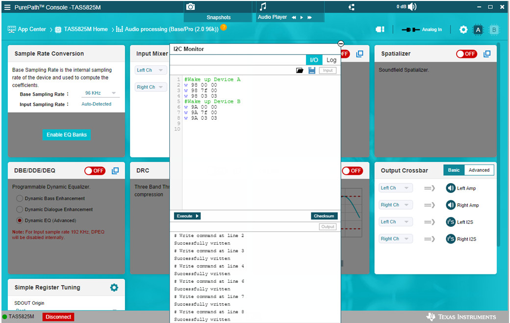

如何将 TAS5825M 设置为旁路模式?
我们使用1V AP 输入、但获得15V 输出。 我们希望看到1:1值。
我们遵循以下 E2E 建议的 I2C 指令、但仍获得15倍的输出。
https://e2e.ti.com/support/audio/f/6/t/690951?tisearch=e2e-sitesearch&keymatch=tas5825m%20bypass
请提供帮助。
    Daniel、您好!
     您的 I2C 地址配置是什么? 您使用的是 TAS5825 EVM 还是用户自己的电路板? E2E 链接正在写入两个 EVM 2不同的 TAS5825。
     顺便说一下、您知道 您的模拟增益设置吗?

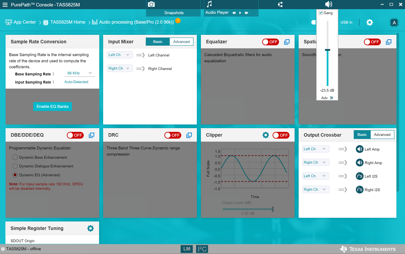

    Daniel、您好!
    如果您只想进行测试、则最简单的方法是在 DSP 卷中添加-23.5dB 增益。
    RDGS、
    Matthew
