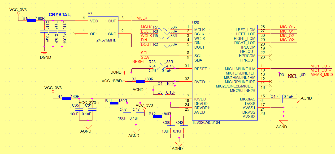

对于 tlv320aic3104-Q1芯片、我以相同的频率(1~5kHz)输入1.2Vpp 的模拟信号三秒钟、输出模拟信号的振幅将自动降低(有点像降噪)、我没有打开降噪功能。 您能解释一下这种现象。 谢谢。

    您能否提供更多详细信息?
    您使用的是哪个输出?
    2.信号是来自 DAC 还是 PGA?
    负载是什么?
    4.您看到的衰减量是多少?
    5.缩短所需的时间是多久?

    您好、Steve、
    感谢您的回复。
     2. PGA 增益0dB,禁用 AGC
    3.使用 PA 测试仪进行负载测试
    输入650Vrms、前两秒的输出为750~800Vrms、输出瞬间衰减至大约200Vrms 后两秒(在175~260之间变化)。 输入是1KHz 的正弦波
    Sam、
    1.您是否将编解码器作为 I2S 主器件运行?
    2.您不应使用微偏置电容器。 如果您不使用它、请将其保持悬空。
    3.请提供您的编解码器配置
    -Steve Wilson
