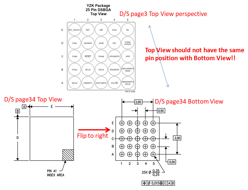

大家好、
请帮助确认此 d/s 问题、应该有一张图片是错误的。
    Daniel、您好!
    感谢您指出这些图片。
    这种情况可能会引起混淆。 实际上、所有数字都在顶视图中。 但是、第二张图片(不显示球栅的图片)应以另一种方式显示、以避免混淆。 如果此图片按如下所示旋转、则所有图片将处于相同的状态。
    这有道理吗? 如果您有其他问题或意见、请告诉我。
