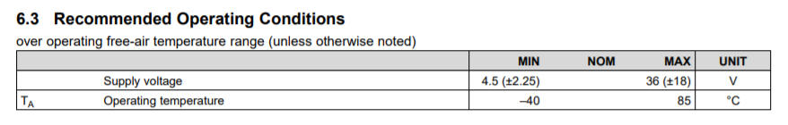

我能否为 OPA1679提供3.3V 电压。 我想使用它、但 I-m 不确定它是否可以在3.3V 至 GND 电压下工作、因为在数据表中、据说我需要4.5V、分别为+-2.25V。
Stephan
    您好 Stephan、
    否、OPA1679的最小工作电源电压如表6.3中所示。  因此、它不能使用单个+3.3V 电源运行。
    另一个 TI 四路音频运算放大器可由低至+3V 的单电源 OPA1664供电。 您可以在此处找到数据表:
    http://www.ti.com/lit/ds/symlink/opa1662.pdf
    此致、Thomas
